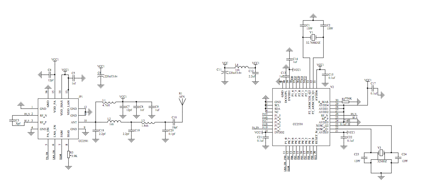

硬件接法如上,
在软件我添加一句:
#define HAL_PA_LNA
下载到板上,越短距离内可以接收到数据,感觉是CC2592没起作用,是不是版本不一样?还是要。。。。。要修改对应三个引脚。。。
是的。CC2530-CC2592的LAN_EN是 P1.0, 而CC2530-CC2591是 P1.4
Z-Stack Home 1.2.1协议栈内给出了相应的CC2592使用的代码
关于通讯距离的问题,根据实际情况不同,场地是否足够空旷,干扰性是不是很大等有关系。 TI提供了测试结果的相关文档 http://www.ti.com/lit/an/swra375/swra375.pdf 。您可以先参考一下
