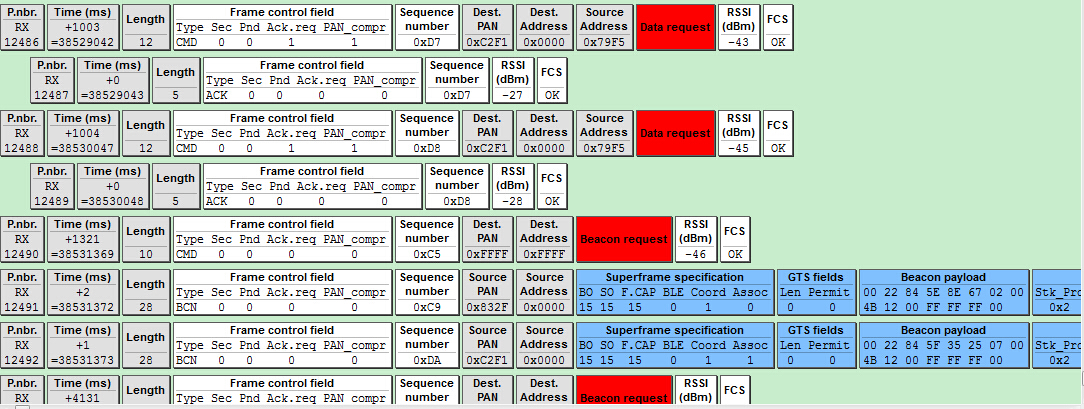

EndDevice节点设备入网后正常发送Data Request,持续约5秒左右又开始发送BeaconRequest请求,又重新入网,这是什么原因呢?
EndDevice节点设备入网后正常发送Data Request,持续约5秒左右又开始发送BeaconRequest请求,又重新入网,这是什么原因呢?以上现象是不断循环,不太明白,求教下,并且如何能够保持网络。

    网络有没有使能加密,两边的key都一不一样。
    可能是节点入网以后,但是因为没有通过
    节点在入网以后,需要等待truste center的认证authenticatation
    void ZDApp_ProcessNetworkJoin( void )
    if ( ZG_SECURE_ENABLED && ( ZDApp_RestoreNwkKey() == false ) )
    // wait for auth from trust center!!
    devState = DEV_END_DEVICE_UNAUTH;
    // Start the reset timer for MAX UNAUTH time
    ZDApp_ResetTimerStart( 10000 );//MAX_DEVICE_UNAUTH_TIMEOUT );
