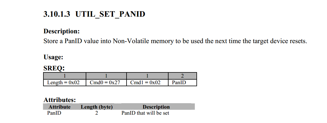

请问下协议栈中MT_UTIL.C这个函数是干什么用的?是通过串口来改变协议栈的网络参数的吗?例如,网络ID信道等
Other Parts Discussed in Thread: Z-STACK
是滴,MT_UTIL层就是提供一些实用的函数,比如获得网络信息,改变网络号,甚至直接操作一个GPIO口等,提供测试方便.
请问您下,就是通过串口发送数据!协议栈是怎么分辨出这个数据是MT命令还是普通的传输数据的!谢谢了
MT层的命令数据都是以0XFE开头的,在文件<<Z-Stack Monitor and Test API>>中,有这一层的数据格式的介绍
你好,谢谢你得回答啊!可是我看到的UART的数据格式是 | SOP | Data Length | CMD | Data | FCS |* 这个,这帧数据的帧头就是SOP,SOP就是0XFE!好像是无论你这帧数据是命令也好,还是数据也好!帧头就是0XFE
可以根据CMD的不同来实施,有一个MT_APP_MSG命令,可以用来传数据
你的意思,我刚才看了下代码还是糊里糊涂的~再问你一下就是你接触过成品的zigbee模块吗?就是那种用软件可以配置模块的工作模式(网络参数(信道,网络号等),通信参数(波特率等))。配置之后就能正常的按照配置的模式工作!现在想要完成这个功能,您看下,有什么好的建议能给一个吗?我的感觉是首先要分清这个数据是命令还是普通的数据!然后再进入配置状态,进行配置!Ti的文档我也看了些,好像说的用MT命令时,这个波特率有要求必须是38.4、57.6、或者是115.2。反正就是头大了,谢谢你这么耐心听我说啊,要是能给我点思路的话,就太感谢了
