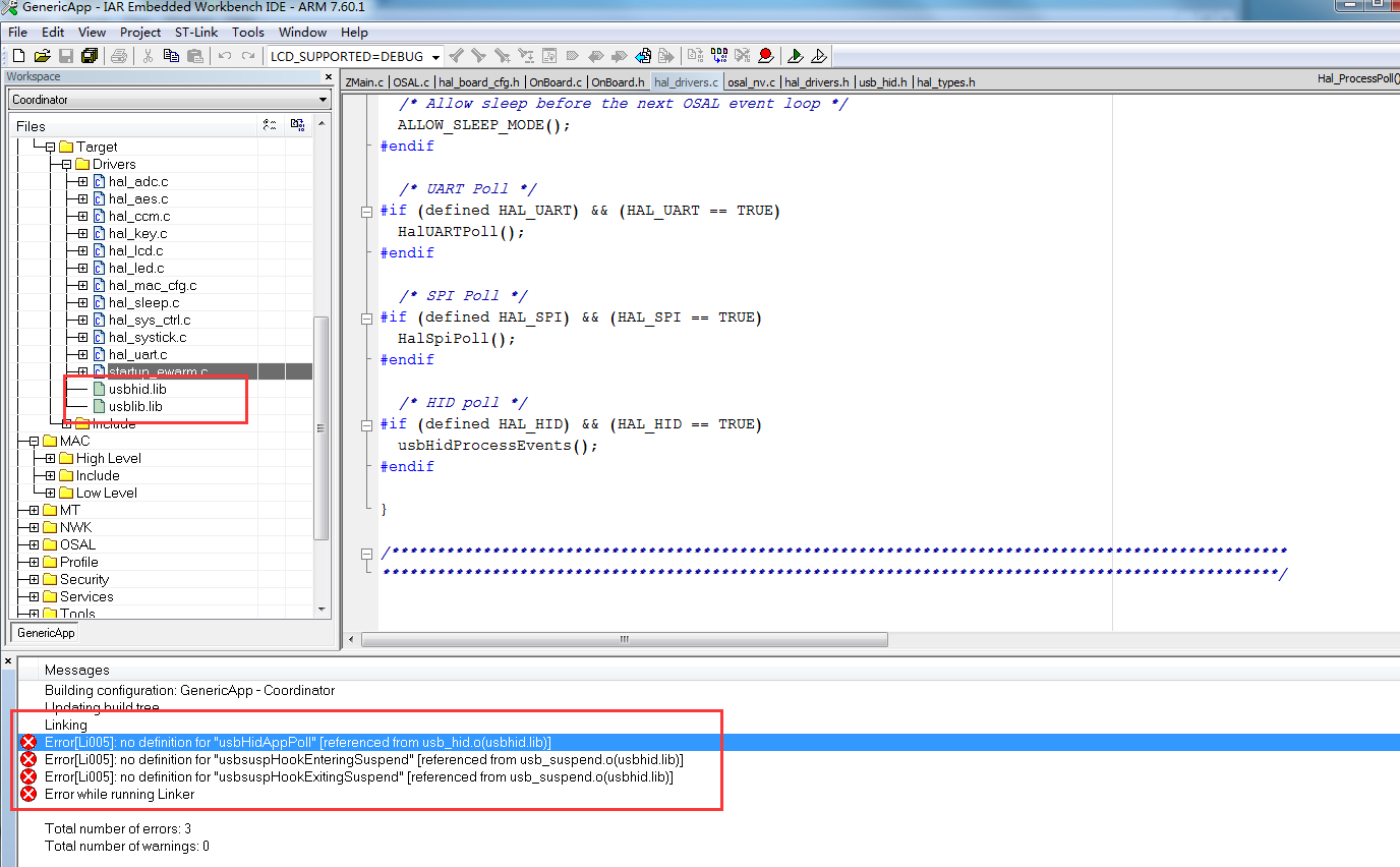

在Z-Stack Home 1.2.2.42930上,2538的coordinator,在otpions选项中加入HAL_UART_USB, 编译通过后,烧录代码。
上电后用usb线直接连接单独的CC2538EM小板(跳线帽正确),在windows的管理窗口中,可以看到ti cc2538 usb cdc serialport 出现一下 ,然后就消失。
已排除程序复位的可能,而且用znp的方式,usb的串口在windows下又没有问题,请大家帮忙看看是啥问题,谢谢!
