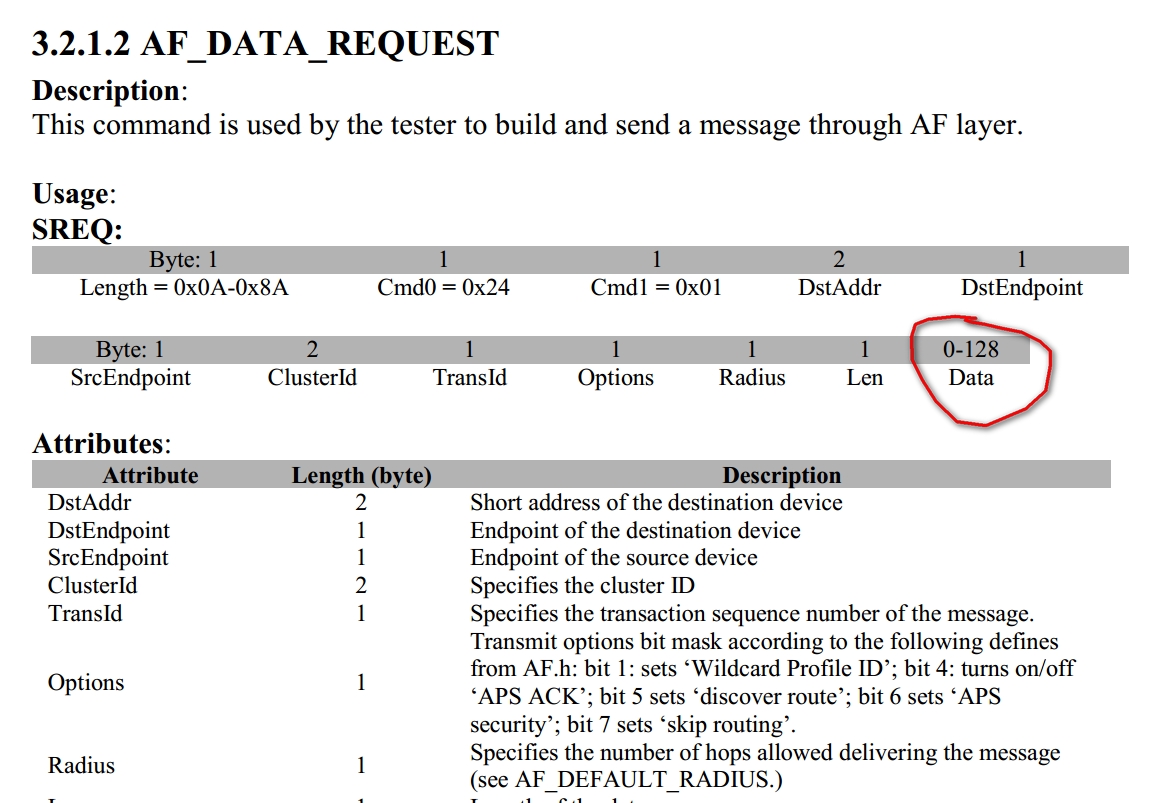

zigbee cc2530怎么来区分串口发送的是命令还是数据?如果是命令就去相应的去处理,是数据就调用发送函数,发送出去!关键是如何来区分啊

  • 你是希望把MT的命令当成传统的串口透传模块来用对吧。
    那就就用AF_DATA_REQUEST_EXT这个命令就可以了,最后可以发送Data
  • 其实我的意思是:当这个模块需要配置的时候,我就发送配置的命令。当这个模块需要数据传输的时候,我就发送普通的数据。假如需要配置的时候一定发送的是MT命令来配置。可是串口只有一个,接受到数据他就会去调用相应的函数,MT命令的格式是以0XFE为帧头的,所以串口能识别去调用。可是普通的数据是怎么识别,怎么调用相应的函数去发送出去呢?难道是也要将普通的数据给加上MT命令的形式吗?谢谢VV大神了
  • VV大神能留一个联系方式吗?方便好沟通,这个问题真的是困扰好久了,老大还一直催着,苦B啊
  • 你的理解是正确,所有的UART通信都是按照套协议来走了,
    SOF+LENGTH+CMD0+CMD1+PAYLOAD
    不同的命令就会有不同的PAYLOAD。
    如果你想直接发数据下去,然后无线就把这个数据发出去的,那么建议你不要使用MT了,搞个串口驱动,把收到的数据调用
    AF-DataRequest函数发送出去,但是发送的目的地址,目的Endpoint需要你实现填写好。这种方式比较死板。
    用MT的方式比较灵活点,给谁发数据,都可以通过串口的数据自己指定
  • 你好,VV!其实嗯?我就是想要在一个设备上通过串口使用MT命令来改变它的参数!还可以用它的串口来实现数据的无线透明传输,您看下有什么解决办法吗?非常感谢了
  • 修改哪些参数??
    我觉得前面已经讲的很清楚了,你要的功能可以实现,但是这个实现需要按照MT的命令格式来的。
    我理解你想要的所谓的串口透传的功能,就像你串口发个0x01,无线就发送0x01出去。
    但是对ZigBee来说,他是有协议的,你需要自己把这个协议所需要的参数填好,就像目的地址,源地址等等,payload就是你想要的串口透传数据。
    你在淘宝上可以买到CC2530的ZigBee串口透传模块,那是人家已经在帮你做好了类似像目的地址,源地址,endpoint ,cluster id这些东西了。
