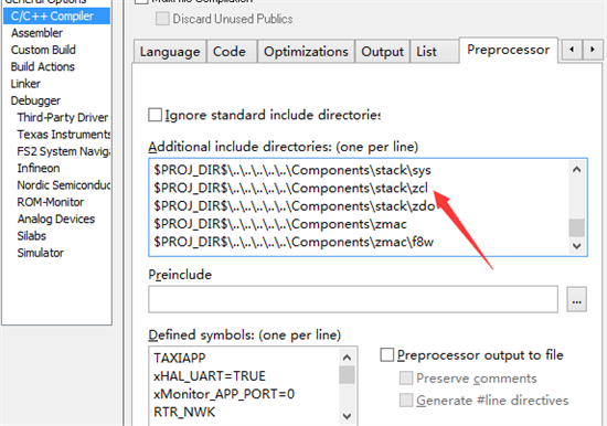

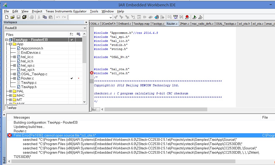

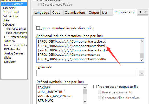

我在设置OTA空中下载时遇到了这个问题,我按照文档进行设置的,但是现在遇到一个问题,就是编译的时候说 cannot open source file "zcl_ota.h" ;我不知道是什么原因。下面是错误截图以及自己的设置
建议先检查下您的文件路径下是否包含了zcl_ota.h
另外建议路径中不要包含中文

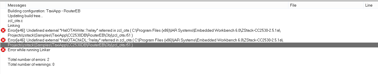

谢谢您的回复,我是在往工程中移植OTA的时候遇到的这个问题,我看了它的路径,确定没有中文,路径中也确实包含了zcl_ota.h,为了不让他编译错误,我将zcl_ota.h中定义的几个宏定义直接改成定义值,但是遇到了下面的编译错误。
期望您的回答,谢谢!
Susan Yang:
您好,谢谢您的回复,问题找到了,是我在HAL 的driver目录下没有加载上hal_ota.c这个驱动,所以导致链接错误。非常感谢。
