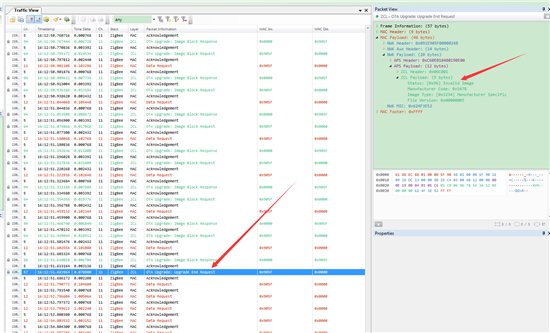

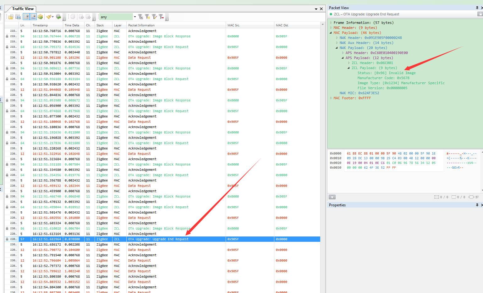

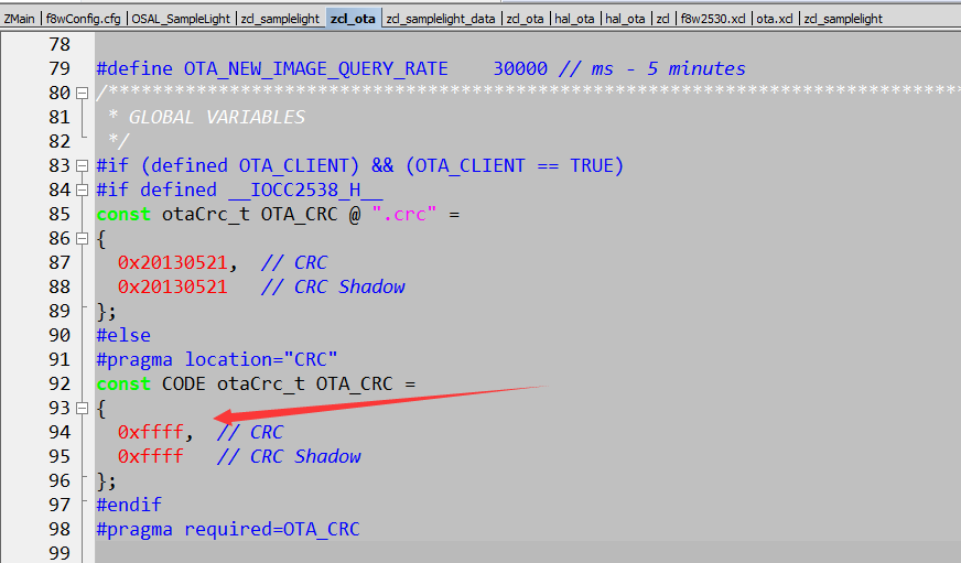

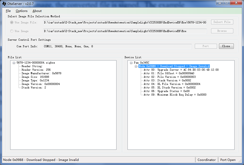

1.根据文档<<zstack OTA Upgrade User guide>>设置dongle(协调器类型)和节点(终端类型)时,在升级下载到100%时,提示down stoped,invilid image.如 图1 所示,推测是校验的不对.因此,在zcl_ota.c中,参考了2.5.1a的工程,把OTA_CRC的值都设置了0xffff,但是依然是那样的结果,修改如 图2 所示.

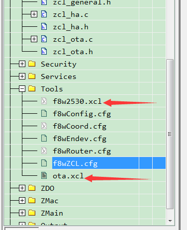

2.在CLIENT中,在linker器处设置采用ota.xcl,在以前2.5.1a的工程中,会有设置tools中添加ota.xcl同时隐去f8w2530.xcl的做法,如 图3 示,但在HA的文档中,却没有这样的步骤,想确认是否仍然需要这样的步骤?另一处是在 OTA dongler工程中,同样linker设置为ota.xcl,是否需要在tools中添加和隐去相应文件?
3.在出现这样的失败后,会自动进行重新升级下载,一直循环,同时最后一个抓包显示如图 4.
