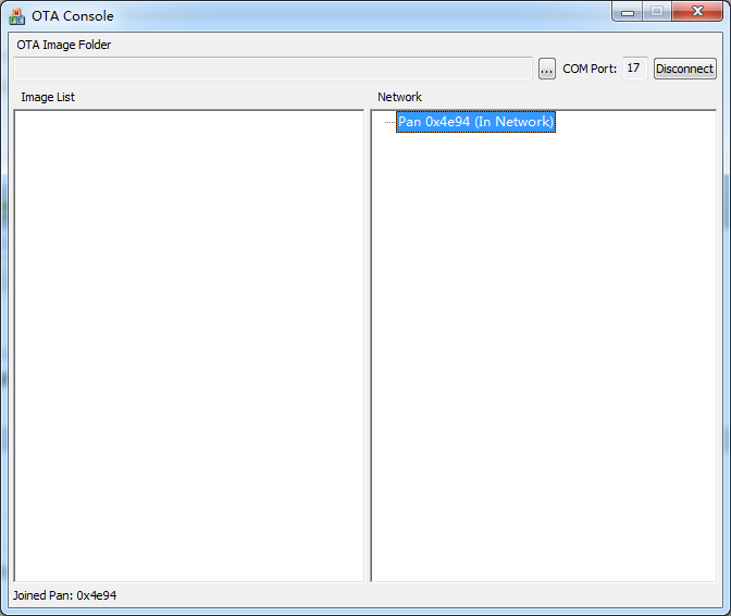

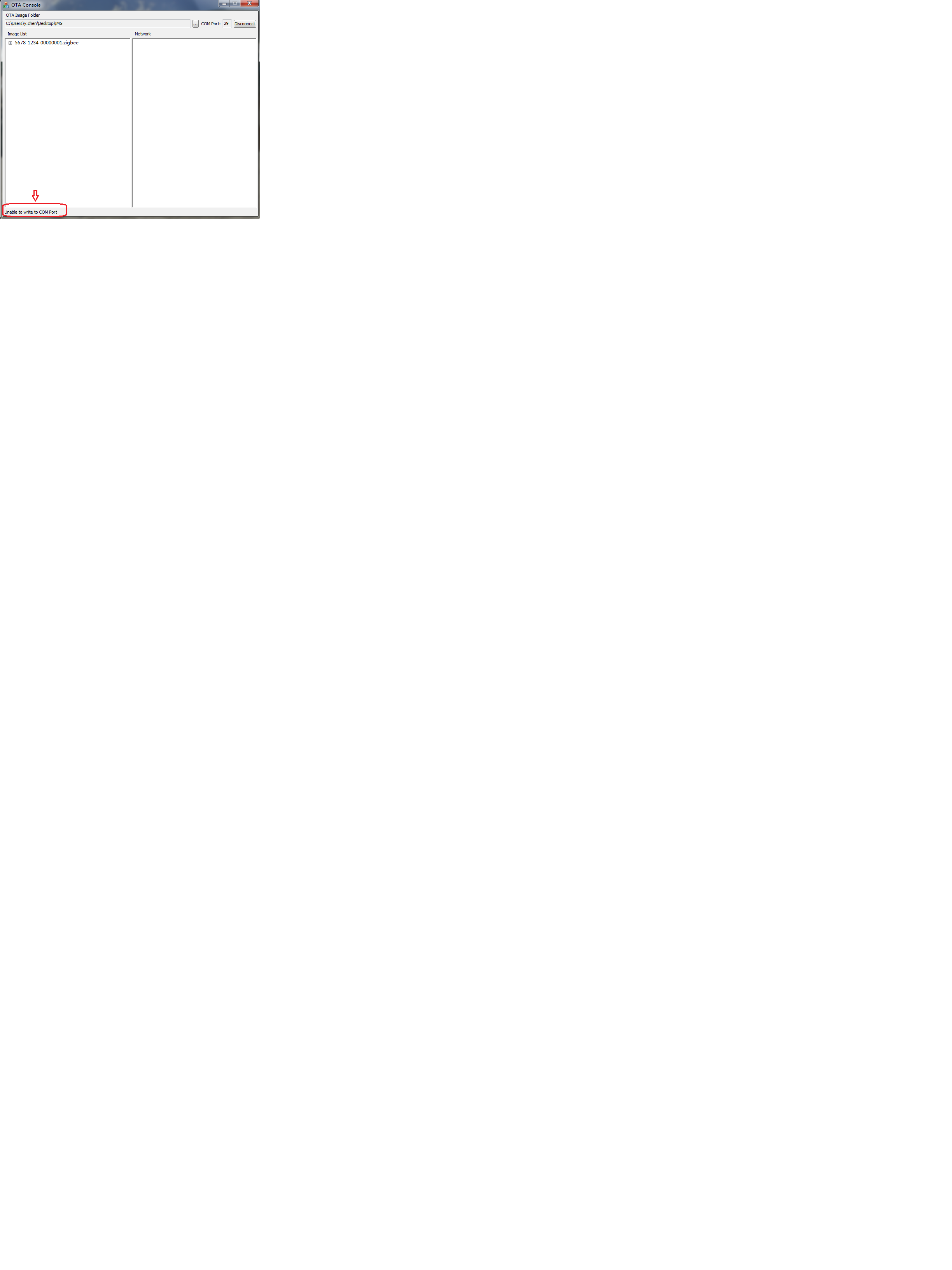

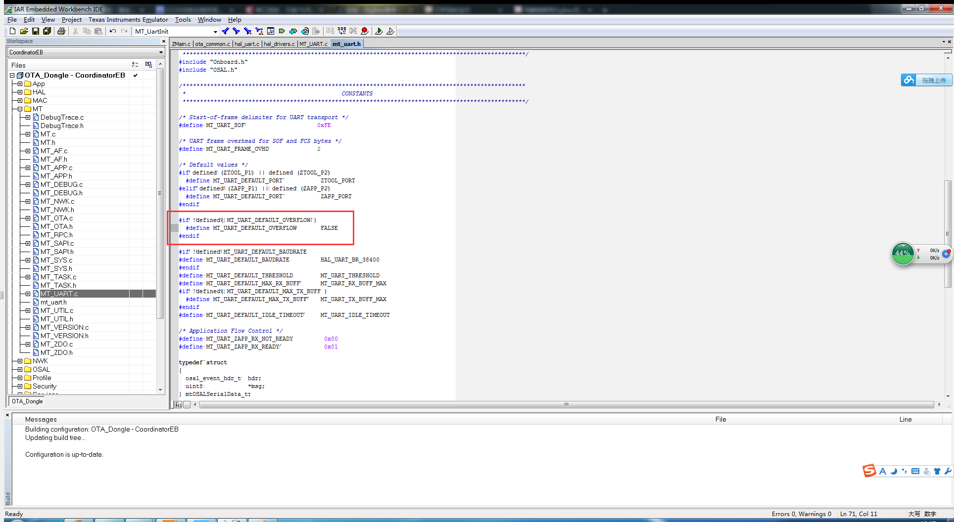

OTA Console 在点击scan for PANs后总是在下方弹出Unable to write to COM port, 请知道的朋友提点下啊,先谢过了!
Other Parts Discussed in Thread: CC2530, Z-STACK

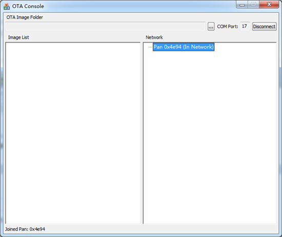

最近在CC2530上调试OTA空中升级功能,A板子作为OTA server烧写,工程目录位于ZStack-CC2530-2.5.1a\Projects\zstack\OTA\Dongle\OTA_Dongle.eww, 编译之前选择的是coordinatorEB。B板子作为OTA client烧写,编译之前选择enddeviceEB。完了之后让A 和B组网,A和上位机PC通过串口连接,OTA Console工具能够打开A板子对应的串口,但就是组网后的PAN ID 显示不出来,请问我的操作是哪里有问题吗? 就算我只用A一张板子,按道理也应该找的PAN ID,因为A作为协调器是可以组建网络的,是这样的吗?
