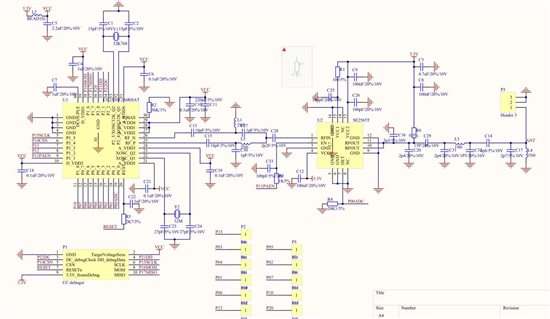

我用SE2565作为CC2530的输出RF放大器,功率可达30dBm以上,但是问题来了,为什么收到的信号低于50dBm就无法接收了。SE2565是2.5G WIFI放大器。也不至于效果这么差啊,请问是什么原因?

下行不需要,这个只是发送就行。你能告诉我发送波形出现什么状况时候会出现这种现象吗(小于-50dBm信号就没法接收)?我用的RF放大器OIP3参数没有在datasheet里面说明。会不会是这个原因?线性度不够导致。发出的波形会产生什么样畸变呢?麻烦回答下。
你要发什么信号?QPSK的话你要测一下EVM。
BR. AZ
CC2530只能发送QPSK信号。EVM没法测试啊,再说CC2530输出会出现什么噪音呢。
问题解决了,原来是发送功率过大,将cc2591内部LNA击坏。
SE2565 are so powerful,that can breoke CC2951‘s LNA。this project (CC2530+SE2565)is not good an Aplication for effection。
