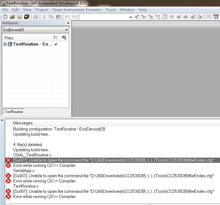

检查一下您的D:\360Downloads\....\Tools下是否有相应的文件 ,如果没有则 更改为正确的.cfg文件路径
