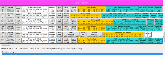

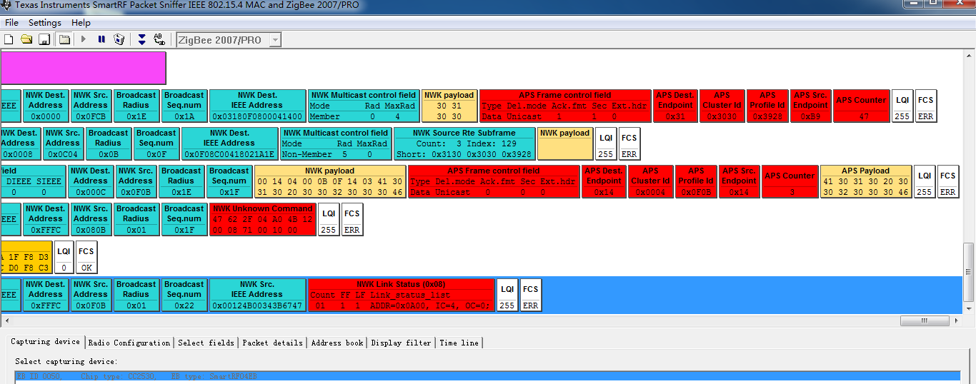

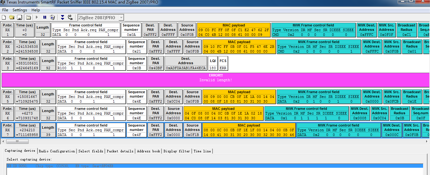

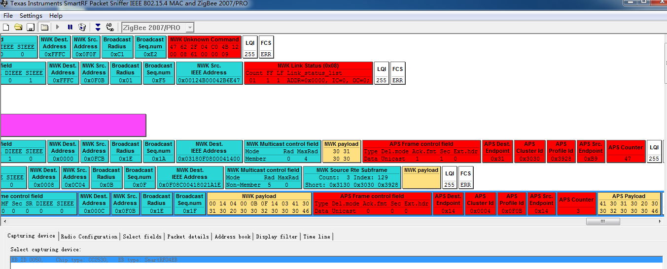

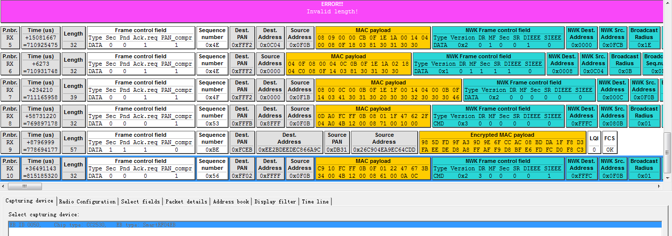

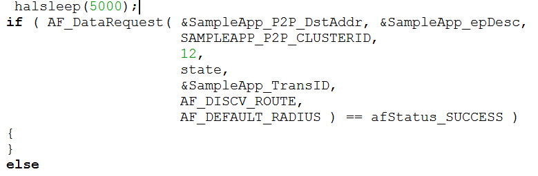

可否把抓包数据贴一下?
这是抓包结果

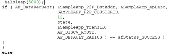

不建议自己调用hal_sleep函数,休眠时间系统会自动的去调度管理的。
另外你指的是抓包文件里面哪个数据发了两条??
你发送数据的长度是多大?
