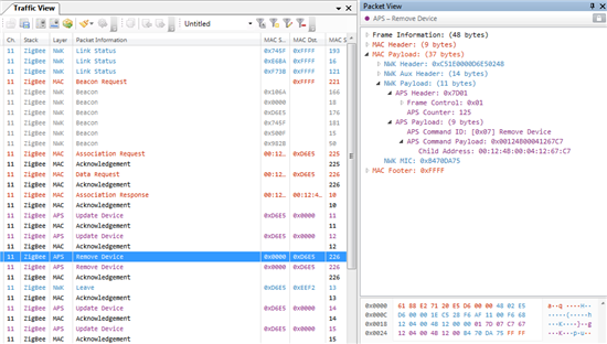

我通过抓包发现groupcast和multicast还是有区别的。
1、groupcast在网络层实际就是广播,只是通过APS层的groupid来过滤收到的包。
2、multicast在网络层就表明是多播,网络层目标地址就是groupid,并且还可以设置非成员半径。
那么请问一下,我调用AF_DataRequest( destAddr, epDesc, clusterID, msgLen, msgBuf,&zcl_TransID, options, AF_DEFAULT_RADIUS )发送数据的时候,应该如何设置afAddrType_t *destAddr才能分别实现groupcast和multicast呢?
