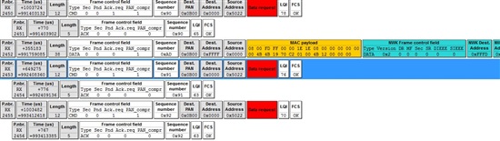

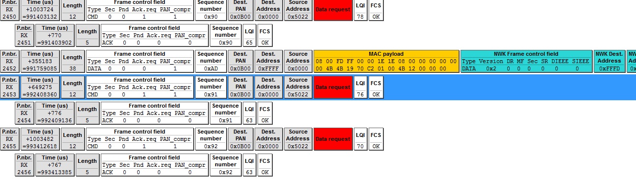

3 关于网络地址到底存在什么位置 都没有说出来,不过我的理解是通过
协调器收到广播后节点的回应包采用 ZDO_ParseAddrRsp进行数据解析 存储在ZDO_ParseAddrRsp函数返回的结果中,
ZDO_NwkIEEEAddrResp_t *pNwkAddrRsp = ZDO_ParseAddrRsp( inMsg ); 这里是存贮在 *pNwkAddrRsp 中
这里对ZDO_NwkIEEEAddrResp_t 进行说明:
typedef struct {
uint8 status;
uint16 nwkAddr; 这个就是所有获取的段地址? 是不是这个我不太确认
uint8 extAddr[Z_EXTADDR_LEN];
uint8 numAssocDevs;
uint8 startIndex;
uint16 devList[];
} ZDO_NwkIEEEAddrResp_t;
