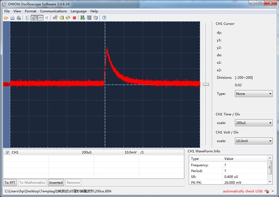

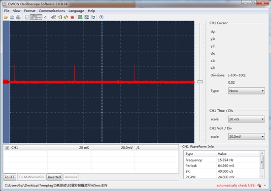

我们正在使用ZStack-CC2530-2.5.1a 这个版本的协议栈进行开发,在进行功耗测试的时候我们发现芯片在进入了深度睡眠(halPwrMgtMode 等于HAL_SLEEP_DEEP )后,芯片还是会每隔65ms唤醒一次,具体的功耗波形如下图所示(注:测试方法为在电源输入端串联10欧姆的电阻,将示波器的接在电阻两端,图片为示波器测量到的睡眠及唤醒时候电阻两端电压变化的波形。)测试使用的工程是sampleLight-EnDdeviceEB,对工程做了以下修改(初始化完成后没有打开任何定时器,直接进入睡眠):

我们的产品是使用电池供电的,这个65毫秒的唤醒消耗了我们大约30%的电量,请问该如何修改程序才能够避免出现这个65毫秒的唤醒?
