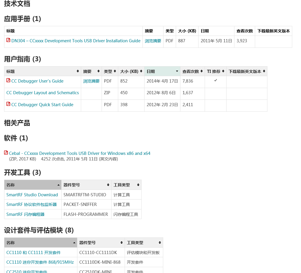

  • Hi VV
        1.  自己做烧写器?   请问CC debuger  是开源的吗?
             如果有源码,拿自己用FPGA 来做一个并行烧录器,再做个上位机软件  那就OK了。
             但就不知 CC debuger有无开源? 另外数据传输的协议 怎样 ? TI 是否有提供?
        2.  参考 ZNP _test RF??
              请问 如果真的写好了发送非调制信号的程序, 在smartRF studio 的continue Rx 窗口 中能否  抓到?
              还是 一定要用频谱仪?
  • 1,原理图,BOM,Firmware都公开的,你觉得算开源吗?
    数据传输的协议栈,在User Guide里面都已经有说明。
    另外你看看淘宝上的那么多人在做CC Debugger,你觉得不开源他们能做吗?
    2, 可以的。
  • VV
          user guide ,BOM 和原理图 都可以找到.
         但是 firmware 不知道哪里可以下载?
         另外  你说数据 传输的协议   在user guide  里面有说明?
         请问是swru197h  文档中吗?  第几章呢?
      除了一些 使用说明,  数据传输的协议 好像没有看到~~~~
     麻烦 提示一下
  • VV
      如果你说的 firmware 是cebal_fw_srf05dbg.hex  , usb_bootloader_srf05dbg.hex
      那我认为 光靠 这连个 开源的 HEX 文件,  是没办法 做一个 一拖 多个的  烧录器,
     只能做一对一 的烧录器!
  • 传输协议栈在User Guide里面, swru191f
  • VV
         你是 指 debug 一章吗?
  • 是的,我们有客户产线上面做了多拖多的烧写,用CC2530的IO连接另外CC2530的Debug口,一个CC2530给另外一个CC2530烧写程序。
    附件使我们的参考文档。
  • 谢谢!应该就是这个了
