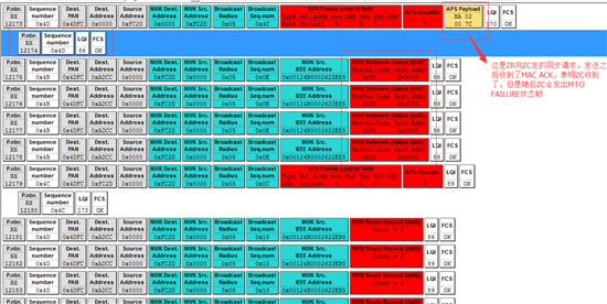

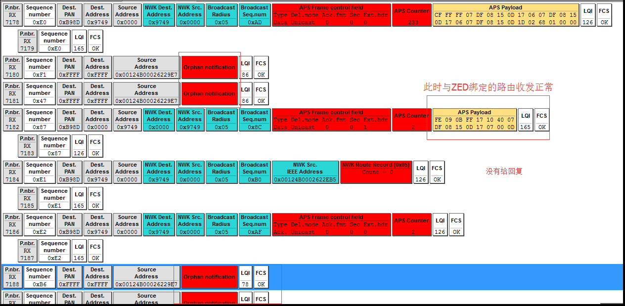

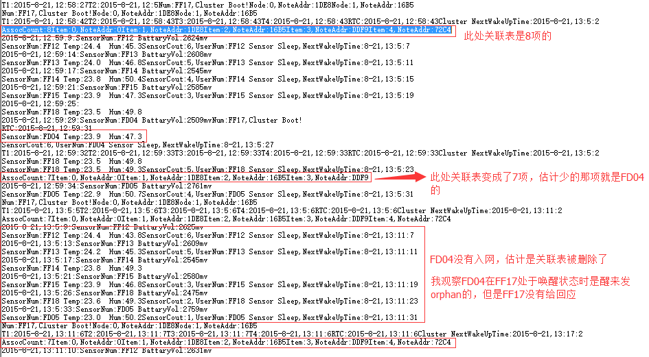

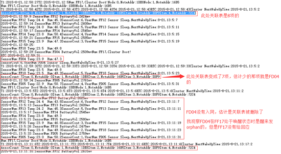

1、我们在每次ZR与ZC同步完时间后使用AssocCount()获取关联表数,并通过串口打印出来,网络组建后运行一段时间会发现ZR的关联表数会减少,关联表数减少后与该ZR绑定的某个或某几个ZED在被外部中断唤醒后无法恢复网络,从抓包记录中可以看到ZED唤醒后发送了Orphan notification,但是ZR不回复Coordinator realignment,此时ZR的收发是正常的。测试中不止一次遇到这种情况。
补充一个现象:因为现在使用的是DMA串口打印,在设备连续收发时,关联表项打印不完,但有时会发现若是关联表的前几项被删除的话,打印出来的关联表中会存在一个地址为"FFFF"的项目。
如下图:
在出现这种情况下,必须让ZED与ZR重新进行关联才可以实现二者通信,不知是何种原因导致ZR删除了某个ZED的关联表项,如何避免这种情况?

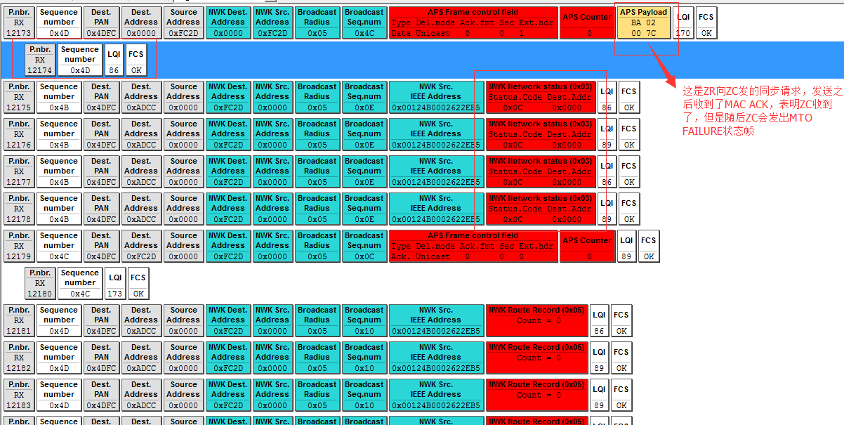

2、ZR与ZC通信时经常出现MTO FAILURE情况,我们的MAX_RTG_SRC_ENTRIES=10大于当前网络的最大路由数,路由和路由之间不存在同时工作的情况,但是经常会出现ZR向ZC发送请求,能够从抓包记录中看到该请求的MAC ACK,但是ZC会报出MTO FAILURE状态,如下图。请问如何能避免这种情况,MTO FAILURE状况出现时,重新进行路由发现会占用不少时间。
