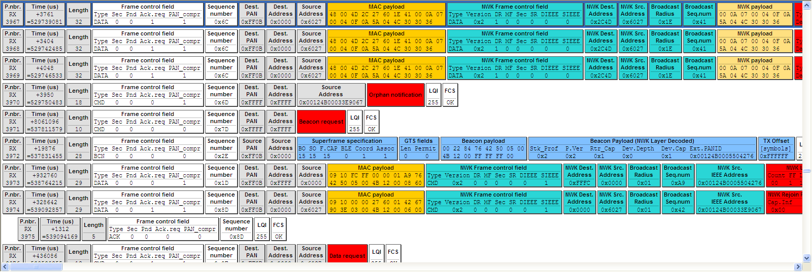

进行绑定,其中一个end1是连接LED的,另一个end2通过串口连接一个滑动触摸开关,当触摸开关不断滑动,串口不断发消息给end2,end2收到后发送到已经绑定的end1中,改变LED亮度,一开始没有问题,可是后来发现控制过程中协调器会掉线,end2变成了孤儿节点,过一会又会重新连上协调器,

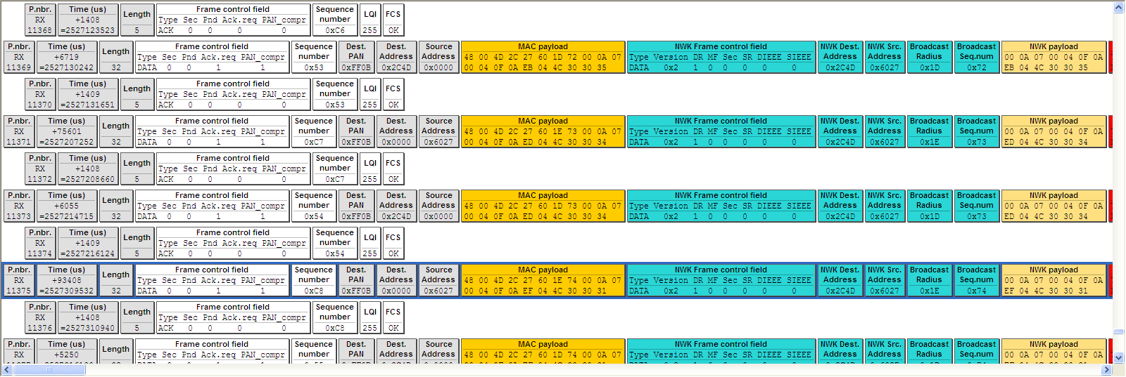

我用sniffer抓包,每次end2向end1发送命令都是先发到0x0,再由协调器转发到end1,

现在的问题是为何end2会不定时成为ophan节点,是不是是协调器掉线了?
