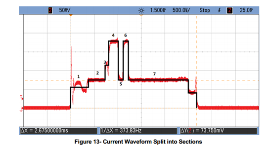

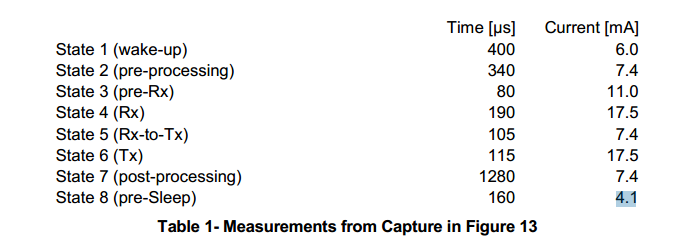

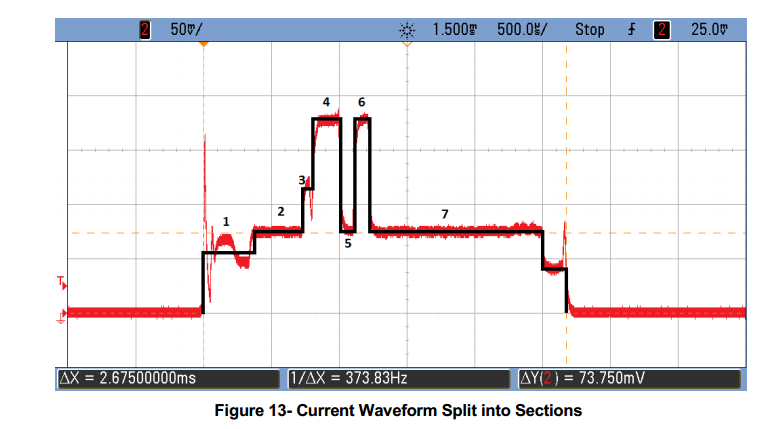

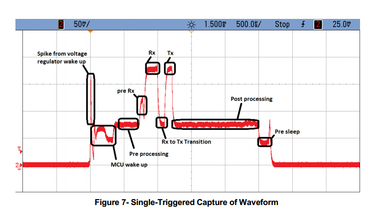

        在TI论坛上可以一篇测CC2541 BLE功耗的文章,有下面几张图,请问基于CC2630做zigbee组网通信的过程中,CC2630的功耗也是那样变化的吗?
      再问一下,CC2630做zigbee组网通信每一次可以发送多大的数据包?发送数据包的速度为多大?
  • 1,关于CC2630的功耗,你可以参考CC2640的功耗,两个芯片同样的架构,在功耗上表现是一样的,在收发数据的峰值上都是一样的。只不过CC2630是ZIgBee芯片,CC2640是BLE芯片,在协议处理上的不同会导致功耗的稍微区别。
    http://www.ti.com/lit/an/swra478/swra478.pdf
    一次通信最多发送127字节,是物理层的,如果是ZigBee协议栈,应用层有用的payload大概是80几个字节。
    物理层的速率是250Kbps
