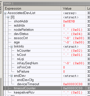

跟踪路由设备的关联表 发现  这个东西会被删除
0x0000 不认为有数据要发给终端节点
删除后,关联表 全表中是短地址是ffff

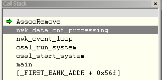

Ti 只提供了一个函数删除AssocRemove()
搜索所有的调用点 断点都没有停下
void ZDO_ProcessDeviceAnnce( zdoIncomingMsg_t *inMsg )
void ZDO_ProcessParentAnnce( zdoIncomingMsg_t *inMsg )
void ZDO_ProcessParentAnnceRsp( zdoIncomingMsg_t *inMsg )
汇编级调试发现调用点在 下面这个函数里面
Nwk_data_cnf_processing()//这个函数ti文档 与google都搜索不到
他的触发条件是 enddevice 进行了设备宣告(比如enddevice 断网了进行了rejoin) 0x0013(设备宣告),他的父节点收到了,但是  不是每次宣告父亲都会调用Nwk_data_cnf_processing
只要不发过设备宣告 enddevice都是可以双向通信的(不睡眠的时候)
但是父节点并没有在函数 ZDO_ProcessDeviceAnnce 执行走走到清除 关联表
而是在ZDO_ProcessDeviceAnnce 执行前首先执行到了Nwk_data_cnf_processing
之后enddevice都不能通信了

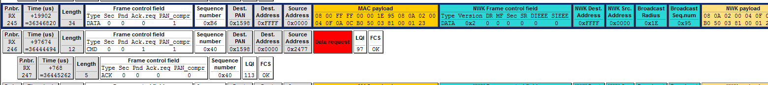

            复现方法:
            一个协调器, 下面有两个路由设备, 另外路由设备下有 4个终端设备(休眠的)。
            间隔一段时间  ,将其中一个路由设备 断电, 使其终端设备 切换 路由设备 为父节点、
            反复操作一段时间后, 出现以下3个问题:
            1.   当两个路由设备都 上电的时候,  协调器发消息给 其中的一个终端设备, 消息经过路由1缓存起来,
                  但是 此时终端设备 data request是发给路由2.
                  于是导致了, 终端设备发消息给 协调器,协调器可以收到。
                  但是协调器发消息给终端设备, 发错父节点。终端设备获取不到消息。
            2.   协调器发消息给终端设备, 终端设备收得到,
                  但 终端设备发消息经过路由设备 给协调器, 协调器MAC 回复ACK ,但应用层无法解析出来
            3.   经过一段时间切换后,  终端设备只能在 将路由设备 作为 父节点 切换。
                  当两个路由设备 都断电时, 终端设备发出orphan notification 后 就一直入不了网(无法将 协调器作为 父节点 进行切换)
                  期间 发出的beacon  request, 协调器也有 反馈beacon。
                  但就是无法 入网。
