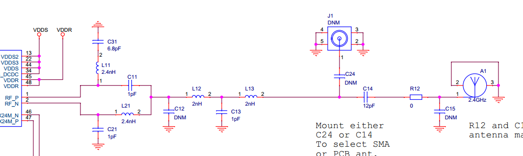

请问CC2630 上的RX_TX引脚是什么功能啊?可以什么都不接吗?
假如在设计CC2630天线的时候直接用陶瓷天线,可以将下面的A1直接换成陶瓷天线吗?C12和C15是空缺还是选一定的电容,选多大的呢?

参考数据手册可知
RX_TX 4 RF I/O Optional bias pin for the RF LNA
您可以选用陶瓷天线,但需要注意天线与电路的匹配问题
