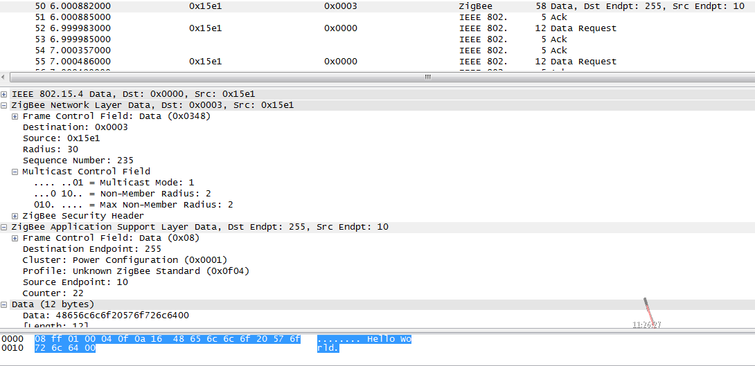

在調試關於group multicast ,在接收端無法收到.
請問是那裡有問題,導致它無法動作?
0.見附件group.pcapng,
1.check the number of groups,
    aps_CountAllGroups return 0
2.to allocate new group table then aps_AddGroup
  apsGroupTable=(apsGroupItem_t*)osal_mem_alloc( sizeof( apsGroupItem_t ) * APS_MAX_GROUPS);
   會使程序在aps_AddGroup 中,進入FaultISR
3.change the short address , group id or boradcast network address.
   仍然不可行.
code :Tx/Rx相同設定,

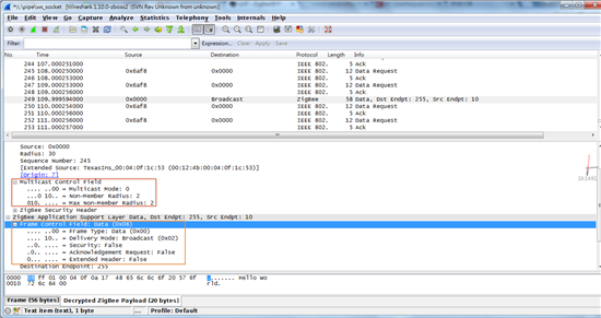

  • hi all ,
    i rebuild the project, and get the number of group.
    but , it can't get the group multicast.
    看起來,它並沒有以multicast 封包傳送.
    (像是ZigBee APS中, 應為Frame Control: 0x0C)及ZigBee NWK 中, multi cast control field 內容等)
    而在AF_DataRequest 中,卻沒有看到關於multicast 的上述設定?
    請問該如何修正?
