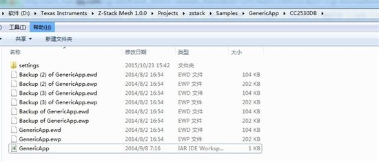

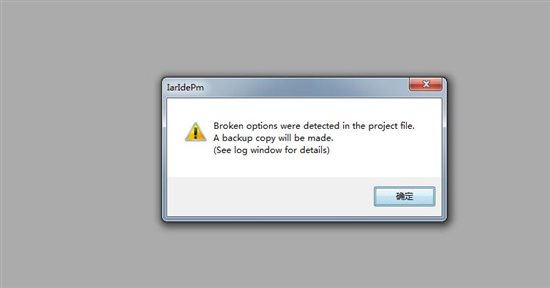

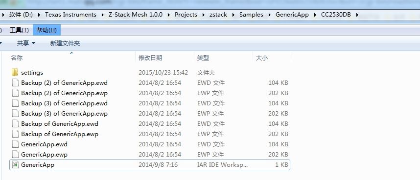

刚开始玩z-stack,希望做一个mesh网络实验,用终端节点发送数据,给路由器,再转发给协调器。但用官方Z-STACK-MESH 1.0,打不开工程,提示错误如下,请教下是什么原因。

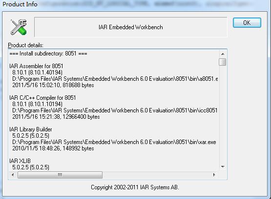

应该是因为IAR版本不兼容引起的
可以参考http://processors.wiki.ti.com/index.php/IAR_Broken_Options_Error
我用的是IAR Embedded Workbench for 8051 9.10 可以打开的

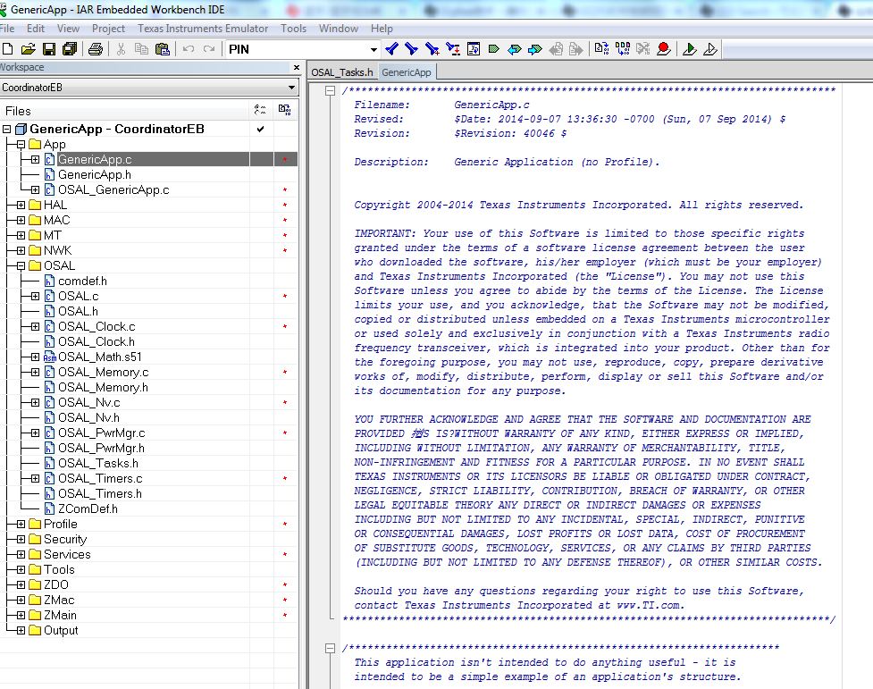

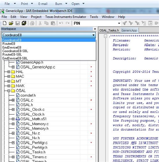

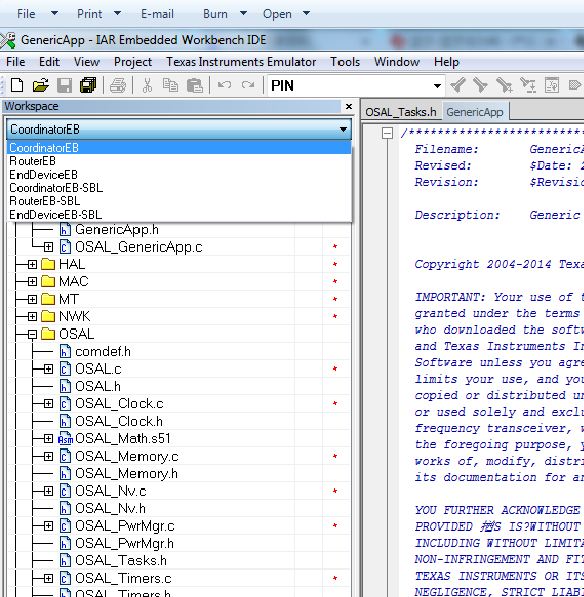

工程左上角里面,有几个角色? 协调器、路由器、终端节点,三个?
另,您把mesh放到那个目录下?直接解压打开吗?
没有找到IAR FOR 8051 9.1版本
存放目录为 C:\Texas Instruments\Z-Stack Mesh 1.0.0\Projects\zstack\Samples
IAR的下载链接为 http://supp.iar.com/Download/SW/?item=EW8051-EVAL
