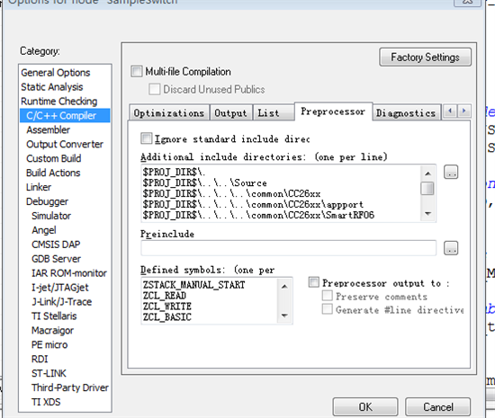

我用的IAR FOR ARM 7.40编译的是Z-stack HOME 1.2.a的协议栈,因为我们用的是CC26500,所以编译的是这个目录下的文件
C:\ti\simplelink\zstack_home_1_02_02a_44539\Projects\zstack\HomeAutomation\SampleSwitch
编译的时候没有问题,但是我们那个MODULE_CC26XX_7X7改成MODULE_CC26XX_4X4,编译的时候就有出现下面的错误问:
Error[Li005]: no definition for "LCD_config" [referenced from LCDDogm1286.orm3(drivers_cc26xxware.arm3)]
不知道是什么原因,还希望指导一下!谢谢!
您现在使用的是4*4的?
您需要设置一下编译。
IAR-->Project-->C/C++ compiler-->preprocessor-->
$TI_RTOS_DRIVERS_BASE$\ti\boards\SRF06EB\CC2650EM_4XS
