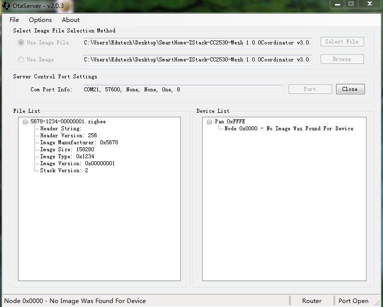

升级或读取属性的时候总是显示: No Image Was Found For Device 是什么问题? 我的 OTA Dongle是Router 节点是协调器
协调器上面有加OTA Client的功能吗?
能不能把Dongle改成Coordinator,要升级的设备改成Router。
也测试过 属性能够读取了 下载bin还是这个提示
