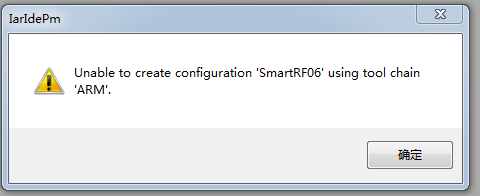

打开SimpleSwitch (IAR IDE workspace)文件,提示:unable to create configuration ‘smartRF06’ using tool chain ‘ARM’是什么问题啊
知道了,默认使用IAR 8051 打开工程了,选择IAR for ARM打开就好了
