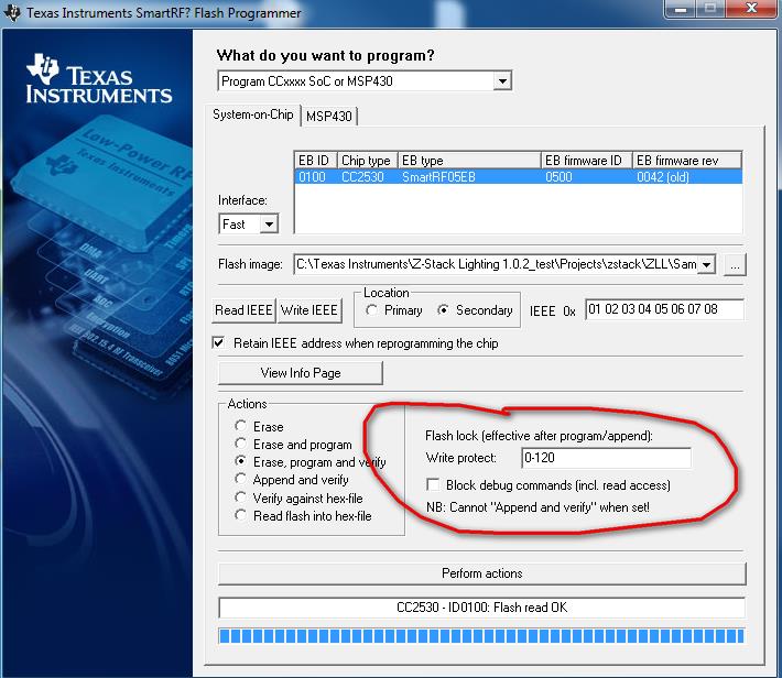

TI的工程师你们好:
我遇到的问题是程序刚开始都能正常的运行,可是当跑了2天左右程序就不正常运行了,灯常亮,拔电重启,复位都没效果,只有当用仿真器重新下载程序后又能正常运行,没跑协议栈,加了看门狗。跑了很多个点,全是接收端,问题不定时出现,大部分很久都不出现这种问题。
哦,明白,不过我还想问下,这个保护区域能在其他配置文件中设置吗,因为在SmartRF Flash Programmer上操作,怕在生产时被工人不小心更改了就麻烦啦,谢谢!
