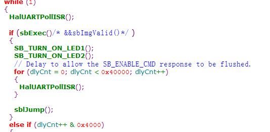

你好!
我我参考了贵公司的文档 CC253x serial boot loader.pdf的文档,按照要求将APP应用配置生成了bin文件,先将boot通过下载器下载到芯片里面,然后用 SBDemo.exe工具把生成的bin文件下载到芯片里面,但是LED1一直在闪烁,程序一直停留在boot里面没有跳到app里面,一直在else if(dlyCnt++ &0x4000)分支里面循环
我检查了CRC校验是正确的
hex文件里面的2090,2091与2093,2094都是一直的,而且我下载APP的bin文件时时候是没有擦除bootload分区的的。
麻烦大神解答一下!
