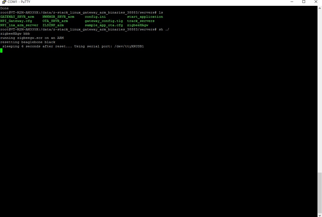

请教各位大侠个问题:
我最近在做cc2530和linux gateway之间的通信,在CC2530端烧写的是Z-Stack Home 1.2.2a.44539\Projects\zstack\ZNP,作为中心,另外一个cc2530 zigbee烧写的是Z-Stack Home 1.2.2a.44539\Projects\zstack\HomeAutomation\SampleLight,作为端节点。我希望通过中心节点去控制端节点。另外在网关端我安装了Z-Stack_Linux_Gateway-1.0.1,即TI的gateway上的SDK,现在我遇到了些问题:
网关上运行zigbeeHAgw出现“sleeping 6 seconds after reset... Using serial port: /dev/ttyXRUSB1”之后就不再向下执行了,似乎网关端的服务都没有正常启动,所以在启动”./start_application“之后也没有找到任何设备,我检查了,ttyXRUSB1端口是正确的,波特率也是对的,我这边把流控都关闭了的,请大神指点啊,小弟在这个地方一直下不去,先谢谢了!
您好,
感谢您的回复,按照您的回复,我在宏定义中加入了ENABLE_MT_SYS_RESET_SHUTDOWN,但是却出现了报错。
另外,我使用其它工程验证过,zigbee和平台之间的通信,至少串口通讯是没有问题的,只是没有加流控,请问不用流控也是可以得吗,我认为我们现在使用的linux平台和贵公司提供的参考例程平台bbb是有一些差异的,我应该需要重新编译库,但是似乎是没有源代码的,我在包中只是找到了main.bin的源码,请问ota server, gateway server等这些贵公司有没有开放源码啊,如果有我该如何获得呢?
