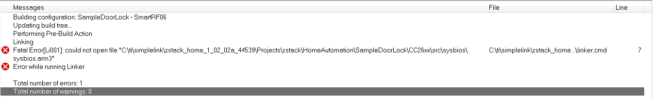

  • 您好,按照您说的:
    直接在TI官网下载在CC2630上面可以运行的协议栈Z-Stack Home 1.2.2a
    安装到默认路径,C:\ti\simplelink\zstack_home_1_02_02a_44539\Projects\zstack\HomeAutomation\SampleDoorLock\CC26xx
    直接打开一个IAR工程就可以了。
    然后对这个工程编译,出现了如下错误,该怎么办啊?
  • 可能是IAR 配置问题,请按照此帖设置: https://e2e.ti.com/support/wireless_connectivity/zigbee_6lowpan_802-15-4_mac/f/158/t/411136
