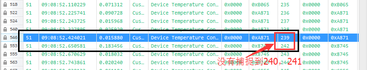

协调器发送若干控制命令给下面的路由器,抓包发现transID有增加,但是数据包并没有发送出去
Other Parts Discussed in Thread: Z-STACK, CC2592
Ti工程师们,你们好:
      我在用协调器发送一些控制命令控制路由设备,发现其中一台路由器上的开关未被控制到,
      抓包时发现:该控制数据帧并未被捕捉,可是transID有增加
      请问一下,这大概是哪方面的原因?谢谢。
ps:协议栈版本z-stack home 1.2.2,抓包数据见附件。
transID增加开关并没有控制到.rar
  • 这个不是transID,这个只是MAC层的Seq Num而已。
    只要发送数据包,这个sequence就会加1,除了mac ack以外。
    在协调器发出239这个数据包以后,协调器是给哪个节点发送控制命令??
    另外有没有可能距离的缘故,抓包设备放在协调器旁边。
  • 谢谢VV,在协调器发出239这个数据包后,它是给另外一个节点发送命令,图中的mac seq 242这条指令也是控制的这个节点,奇怪的是240跟241看起来是已经发送了,但是这个节点却没被控到。另,抓包器放在协调器旁边,协调器有加CC2592 PA。
