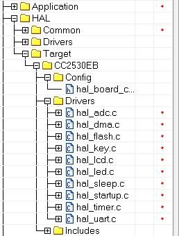

自己做的板子,外部端口连接和开发板不尽相同。应该修改哪些文件中的函数/宏定义?对比TIMAC自带的例子MSA,需要参照
  • msa_Main.c
  • msa_Osal.c
  • msa.c
创建相关的函数,另外还需要改哪些文件?硬件相关的定义是不是都在\xxx\Components\hal\target\yyy\里面?
