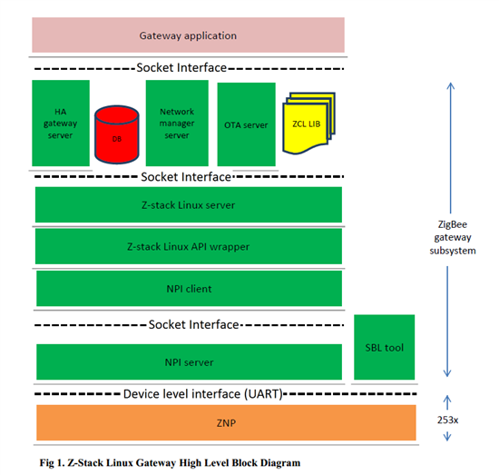

在HA的网关当中,Linux gateway是直接通过串口与ZNP通信,那ZAP在gateway中充当什么角色呢? 是否就是图中Z-stack-Linux Server 到 NPIServer这几层?
