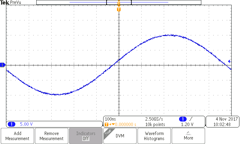

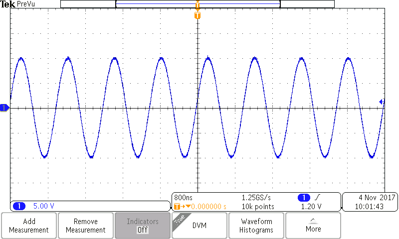

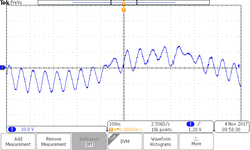

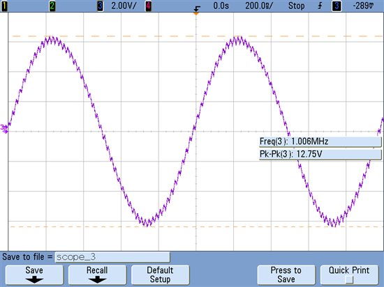

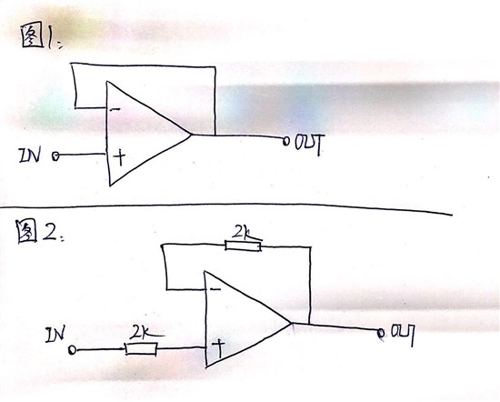

当选用一款运放搭建单位增益运算放大电路的时候,经常遇到下面的问题,不知道这个问题的来源是什么?
输入信号:
这是正弦信号是比较理想的,波形不存在问题。

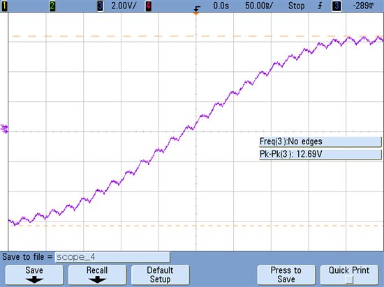

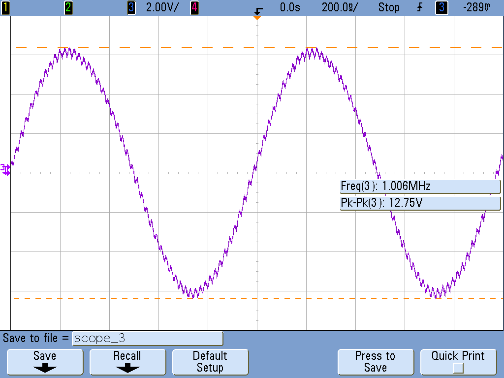

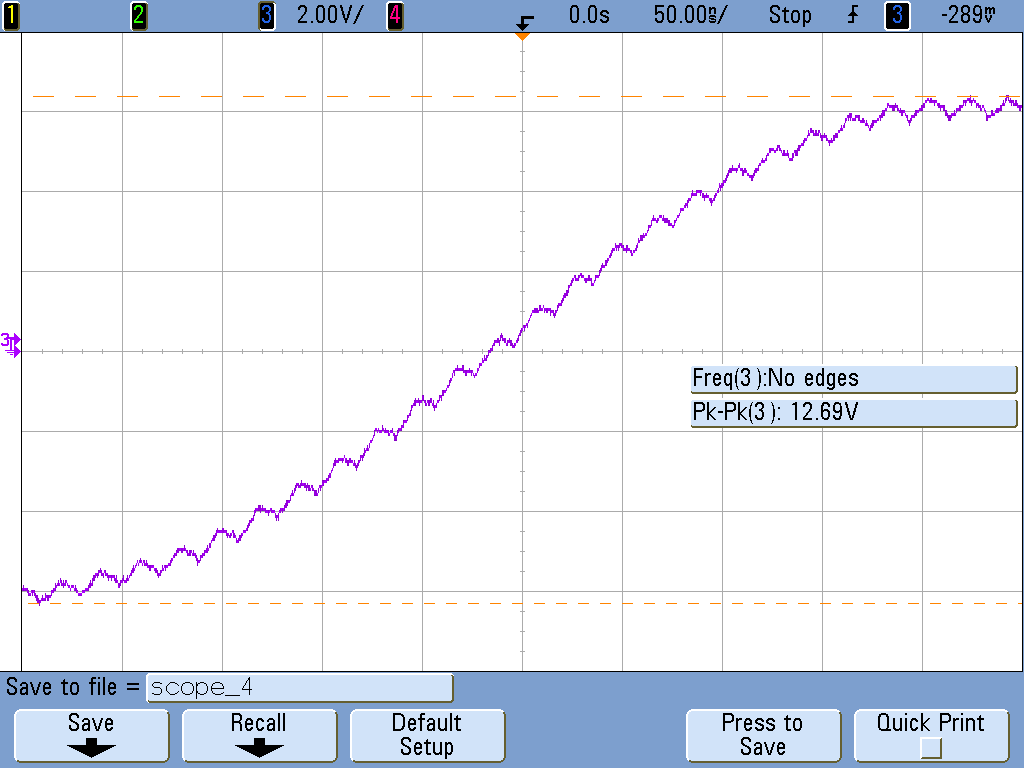

输出信号(下面的三幅图片为依次放大后的情况):
可以看到,在输出信号的波形中,存在细小的波纹。
那么,这种现实是如何出现的呢?

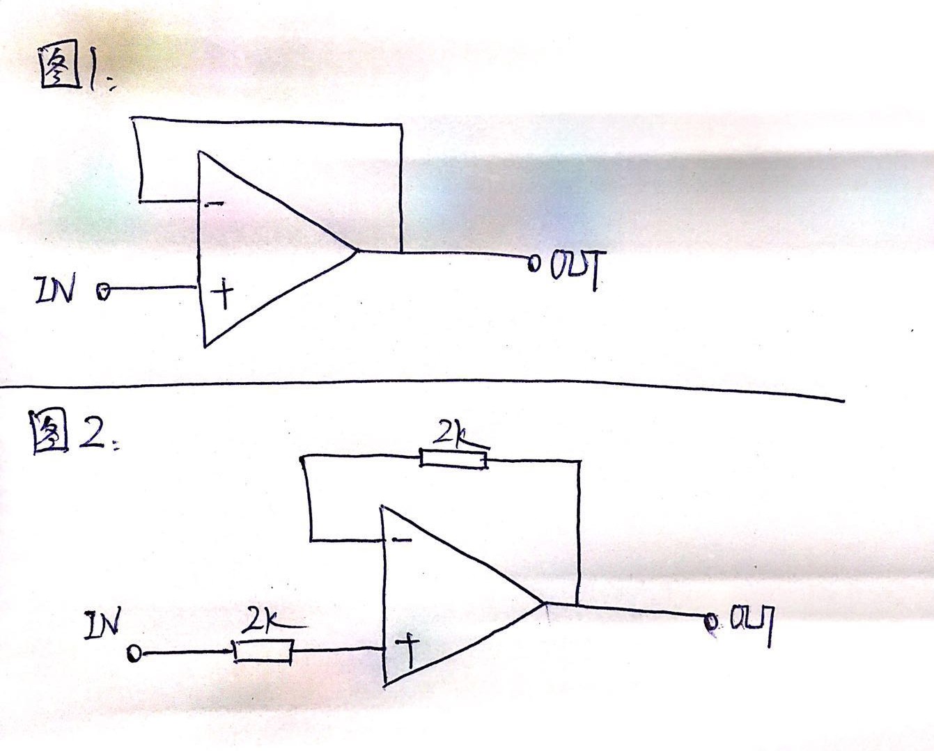

  • 同一激励源,同一放大电路(图1),输出波形是利用示波器zoom in依次放大后的,为了更清楚的说明波形的问题的。
    采用的芯片为THS4041,供电为±15V.
    当采用图一的配置实现单位增益时,就会出现前面提到的波形中的波纹;但是,如果在输入通路和反馈通路加入电阻。经过我换电阻测试,2K以上的电阻的话(图2),波形就会正常,不再有小的波纹。
    我想问一下:这种现象的根源是什么?为什么加入电阻后就没事了。是因为输入失调电流的影响的么?

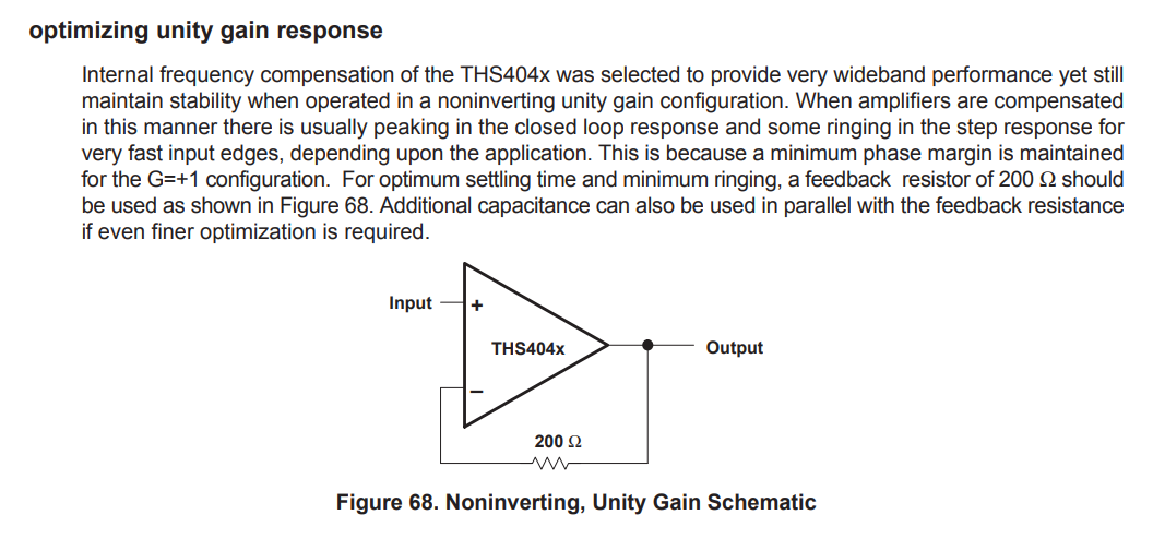

  • 你好,
    由于运放的输入引脚和输出引脚都存在寄生电容,加上运放内部的主极点,会导致反馈通路出现180度相位延时,导致震荡;而反馈通道串联电阻,会与寄生电容形成RC的低通滤波,减小相位滞后,增加了相位裕度。建议还可以在运放输出脚串接一个小电阻。

  • 读了各位工程师的答复后,对于放大器稳定有了进一步的理解。但是。我问题的本质就是想知道:①如果一款放大器在手册中被描述为“不具备单位增益稳定”,那么实际上如果我选择适当的小的信号频率,只要满足相位稳定等条件,也是可以实现单位增益的吧?因为我理解的“单位增益稳定”带宽指的是在那个带宽频率处一定是不稳定的,但并不代表所有的频率点都不稳定。如果我理解的有误,还望指出。②在运算放大电路中,对于“振荡”这个概念,一直只是知道,没有与实际的示波器测量现象联系起来,我想知道一般比如正弦振荡的话,我会看到的波形大概是啥样子?
  • 你好,
    ①如果一款放大器在手册中被描述为“不具备单位增益稳定”,那么实��上如果我选择适当的小的信号频率,只要满足相位稳定等条件,也是可以实现单位增益的吧?因为我理解的“单位增益稳定”带宽指的是在那个带宽频率处一定是不稳定的,但并不代表所有的频率点都不稳定。如果我理解的有误,还望指出。
    完全理想情况是可以的。现实是不行的。因为现实条件下,不可能保证系统无扰动无干扰,信号单一频率和电源完全无纹波无噪声,一旦噪声出现在不稳定频段,就会振荡放大。
    所谓的震荡就是输出的信号与反馈到输入端的信号波形正向增大,而增益是大于1的,信号到输出端继续被放大,依次下去。波形上即是振荡频率与有用信号的叠加。

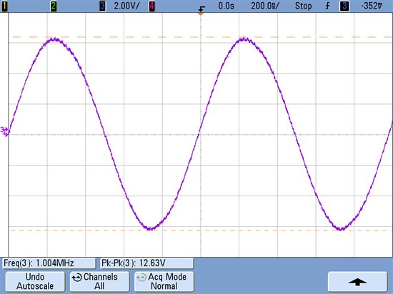

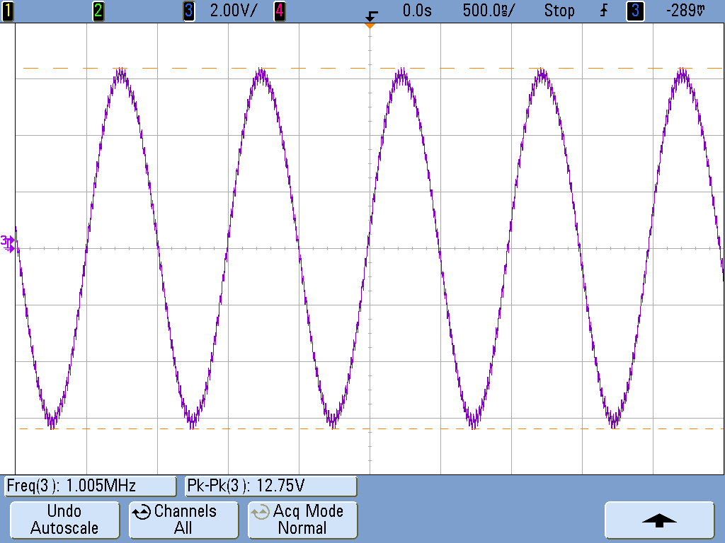

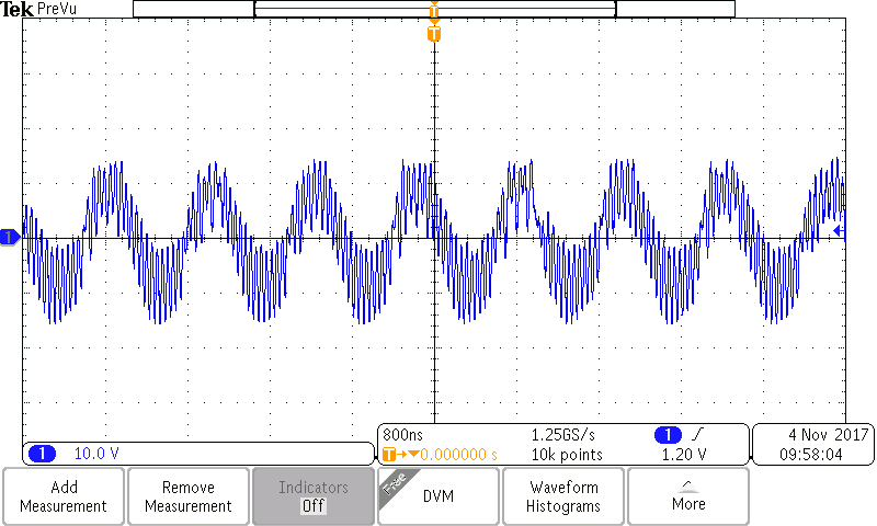

  • Hi Shiwei,
    根据您的现象,我认为也可能是电源退耦没有做好导致发生波形的“振荡”。
    利用手头的板子,我做了两个实验;供电电源+-15V线性电源,输入20Vpp,1MHz;
    第一组是不加电源去耦电容,同时反馈回路加入datasheet中建议的200Ω电阻,波形如下:
    第二组是加10nF电源去耦电容,同时反馈回路加入datasheet中建议的200Ω电阻,波形如下:
    如果你+-15V采用的是开关电源供电,建议多并几组去耦电容来减小电源的影响;同时去耦电容的位置要离运放电源的管脚尽可能近。
