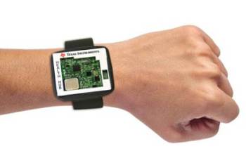

设计特性:
核心器件
-       使用 AFE4400 通过手腕静脉测量脉搏
-       采用 TI CC2541 的 BLE 模块连接
应用说明
-       加速和简化基于手腕的 HRM 设计过程
-       可保障重要健身设计所需的测量性能
-       可连接到已启用 BLE 的智能手机、平板电脑等设备
>>了解更多
