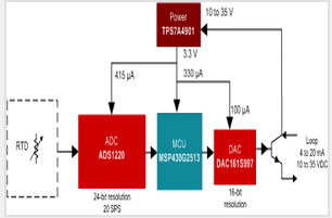

设计概述:
此全面设计提供完整的系统,可测量和处理来自 2 线、3 线和 4 线电阻式温度检测器 (RTD) 的温度信号输入,并输出与来自 RTD 输入的所处理的温度相对应的 4 至 20 mA 电流回路信号。
原理图/方框图:
>>了解更多

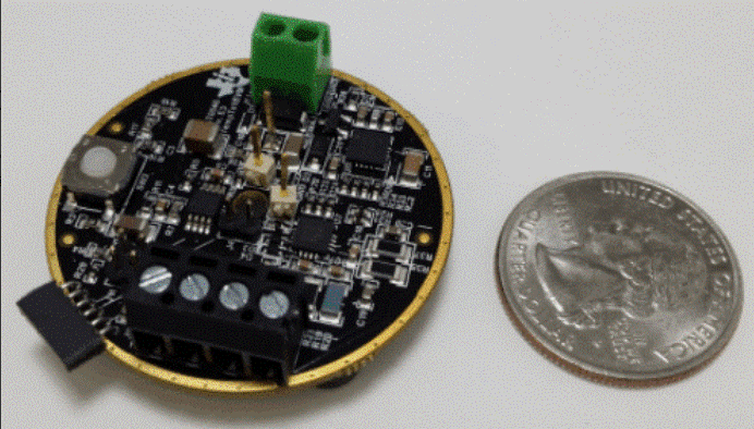

设计Demo 演示板:
