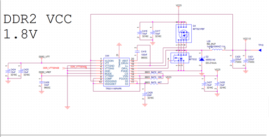

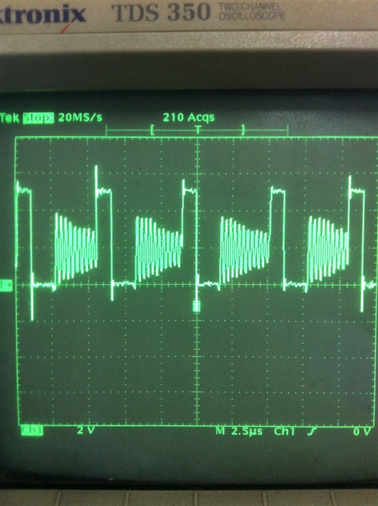

如题用TPS5116作为DDR2的电源,但是上电后电压偏高,最高达1.94V,超过DDR2手册标准的1.9V。求教如何解决
原理图:
PWM:

因为您采用的是D-CAP™ Mode Operation,建议您首先确认一下您的输出电容ESR是否符合环路稳定的需求,见datasheet: www.ti.com.cn/.../getliterature.tsp 第二十页D-CAP™ Mode Operation的说明。
你好,根据手册上的公式ESR反比于Iout,在空载的情况下Vout应该可以保持1.8V稳定输出的,是么
ESR是输出电容固有的,与负载没有关系,只是在选取输出电容是,会在满足满载输出状态下的输出电容需求。
之前有两块tps51116无法正常输出(可以看到瞬间输出1.8V然后电压被拉低到0的情况) (空载测试)
输出电容换为ESR更小的电容(换成330uF ESR为35m欧)的钽电容,目前一个可以输出1.8V,不稳定,1.81-1.86V之间跳变,DRVH三极管(7821)的GS导通;
但是另外一个TPS51116现象依然不变,测量DRVL三极管(7832)的GS导通,目前准备换成三洋的poscap 低ESR电容来进行测试,但没有输出的不知道该如何处理?
p.s:看到上电时候tps51116有一个上电的过程,DRVH三极管ON,然后内部定时器到期后变为OFF,然后反馈信息会检测输出电压,电感会监测输出电流,如果电压没到输出电压(比如1.8V),电流没到过流的状态,然后DRVH会重新ON, 在OFF状态的时候DRVL会开启, 当电感检测到0位信息的时候DRVL会关闭(datasheet P12的说明)
从目前的信息来看,应该是到了DRVH开启,关闭,DRVL开启,猜测是由于没有检测到0位信息,所以DRVL一直没有关闭,导致DRVH没有打开,造成只有瞬间输出1.8V,然后瞬间拉低为0;请问这样理解对吗? 还有 zero level如何判断呢?
不稳定的情况应该是ESR稍微过高引起的,p.s:外加负载能够减小这种不稳定状态吗?
