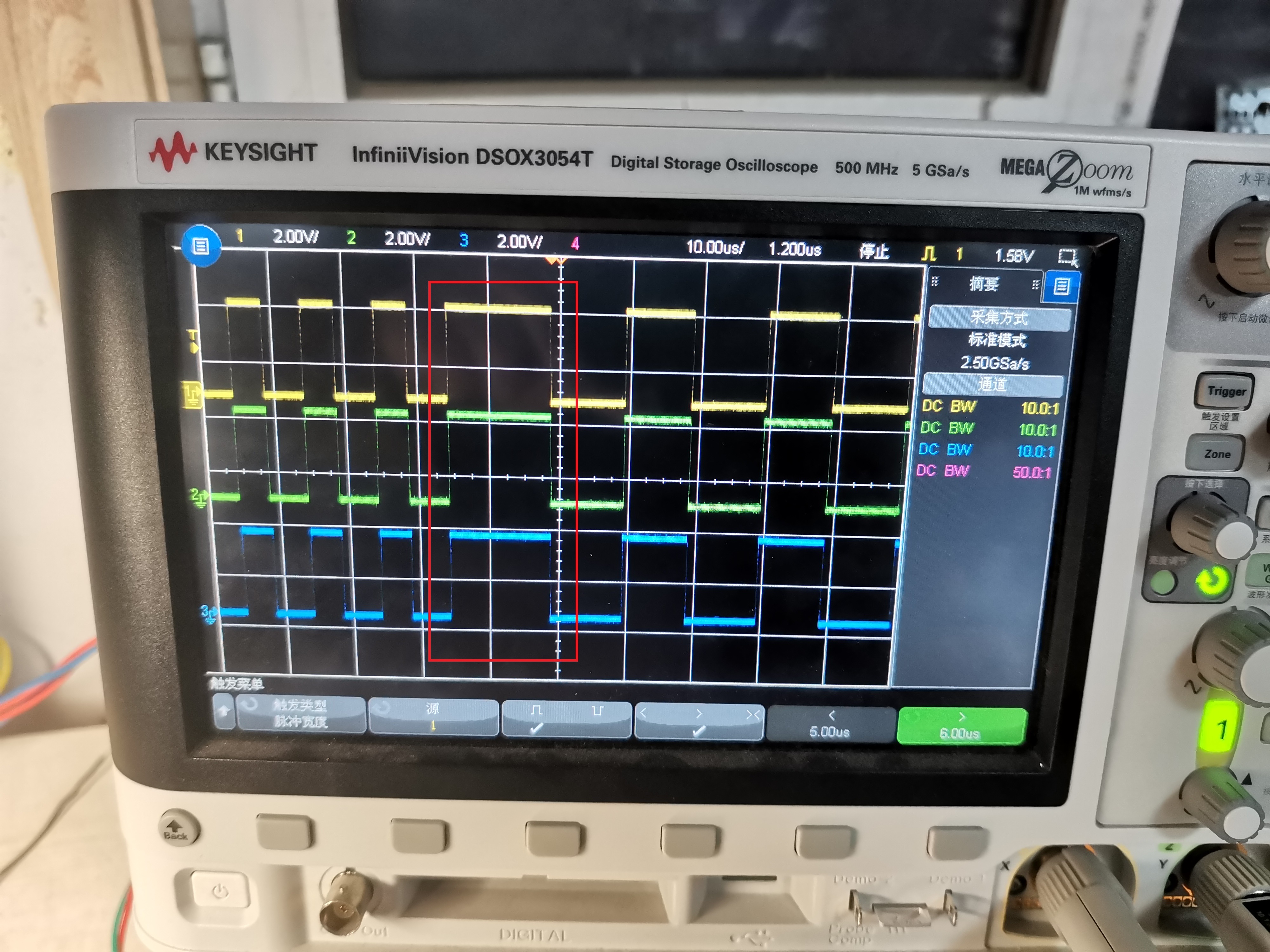

调试中遇到一个PWM的问题,PWM变频后(同时也更新了comp值)第一个PMW周期的输出不准确,配置代码如下,ctr=0时从shadow中load period和compare值。帮忙看一下是哪里的问题,谢谢。

下图是PWM的实际输出,红框内的周期不是所设置的变频周期,比期望的周期时间长:
  • 一般来说,出现这个问题考虑:
    1、PWM的TBCTL的PRDLD寄存器,看是否是Shadow模式
    2、比较器模块的动作时间。比如PWM模块的计数器从0开始计时,然后到了上升阶段的CMPA开始动作置1,到了下降阶段的0置零,这样的话,会有小于半个周期的延迟。

  • 我查看了上面的EPWM配置和输出波形,基于AQ配置,我怀疑当从影子寄存器加载TBPRD时恰好错过了CTR = TBRPD事件,因为此处使用的计数器模式为DOWN模式。 因此,输出不会在整个周期内都保持为低电平,并导致导通时间延长(也就是之前说的会有小于半个周期的延迟)。 是否尝试过使用UP模式?

    即使TBPRD动态变化,这样设置也应该将输出置为低电平。
  • 这样修改之后,问题看起来还是存在如下图,图中那个glitch是死区导致的,关掉死区后则会得到和主题帖相同的输出波形。
