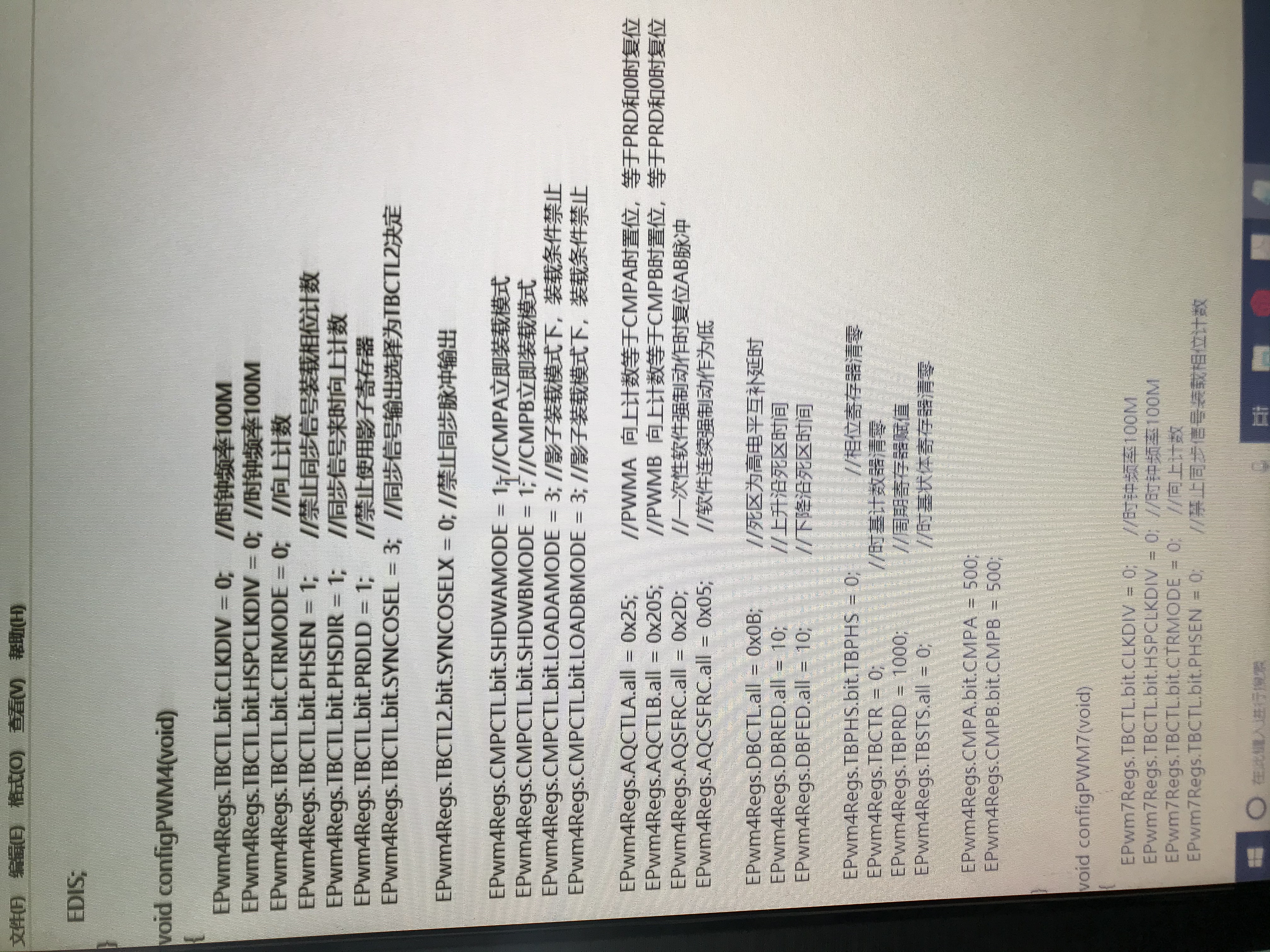

程序内部组态了PWM4与PWM7输出频率100K,0.5占空比方波,PWM4与PWM7完全相同的配置,PWM4输出正常,PWM7输出异常,程序代码如下:
抱歉,是我测量点不对,PWM7实际上是有输出的,只是输出电压不对,正常PWM4输出(示波器2通道),PWM7,GPIO29输出(示波器一通道),请问这是什么原因导致的?
