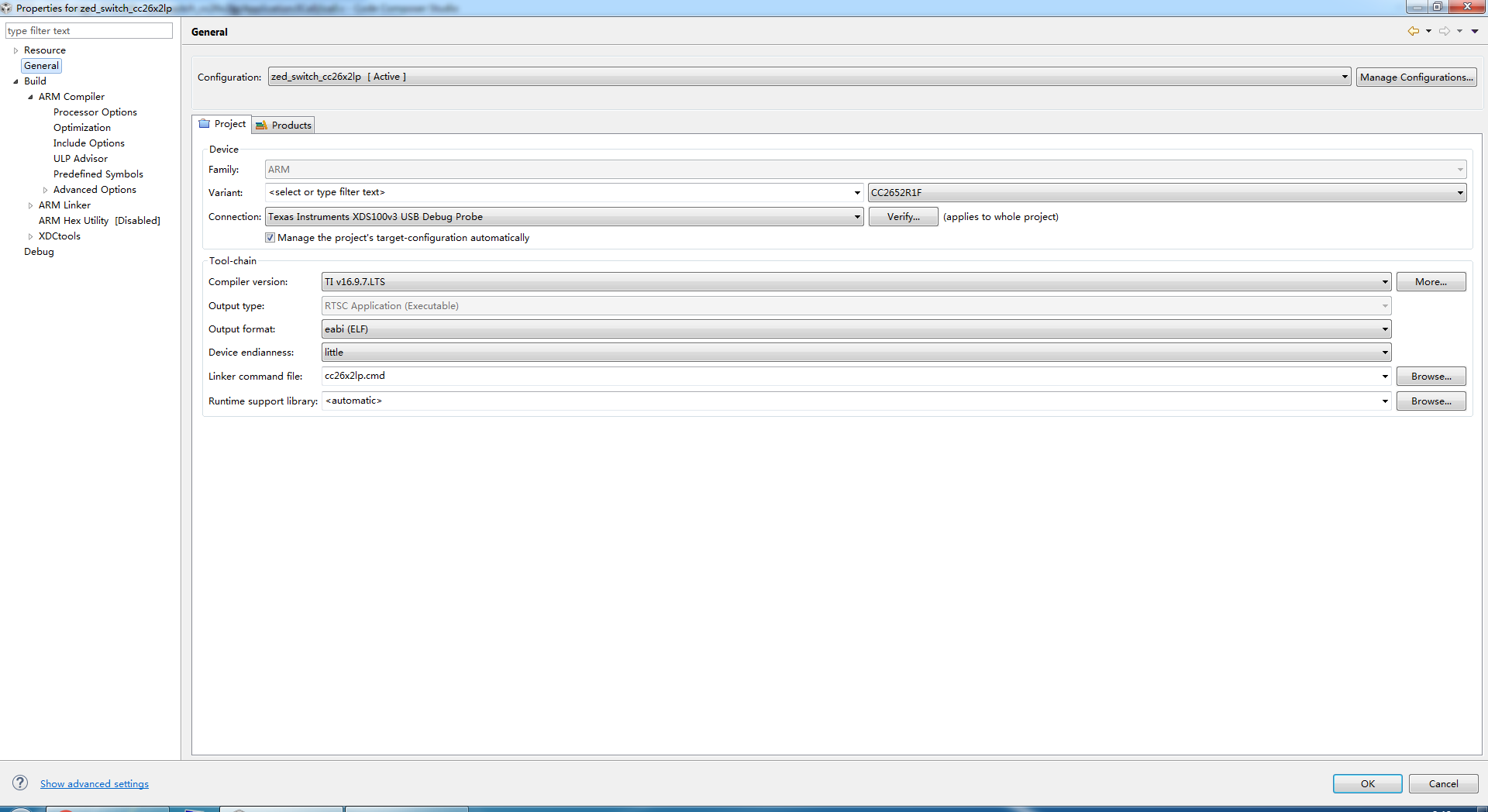

  • 我这边debug下来,keytask变量也是0,但是仍然卡在了最后一步Task_restore,换了两台电脑,都是如此,点击了CCS7.4关于里面的update,升级到最新的编译器等,重新导入工程,测试仍然是这个问题。
    下面是我的一些截图,不知道编译器版本,CCS有没有问题,都是默认安装在C:\ti目录下,win7,win10两台电脑都测试了,都是这个问题
  • SimpleLink™ CC26X2R1 SDK: 1.60.00.43
    TI Code Composer Studio: CCS-7.4.0
    TI Code Generation Tools for ARM: 16.09.06.LTS
    XDCTools: 3.50.04.43

    现在世面上任何一家CC2650的模块,只要把芯片换成CC2652R,另外换掉原来的24M晶振,换成48M的,就直接可以点亮了,RGZ封装的引脚都是完全兼容的,目前debug模式下XDS100 V3的确会有问题,会卡在ICall_createRemoteTasks不能往下走,目前手头没有XDS200的下载器,没办法做进一步的测试。
