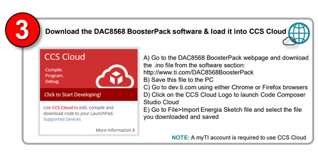

您好,BOOST-DAC8568主页上提供的firmware是可以将其加载到CCS里面的,参考下面用户指南的步骤3:
https://www.ti.com.cn/cn/lit/ug/sbau275/sbau275.pdf
