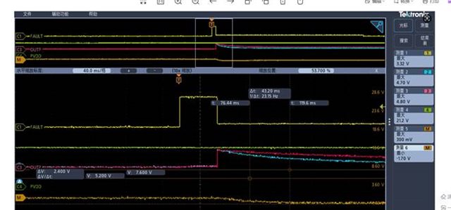

2.异常主板从功放的DC OFFSET峰值超过规格书标定限值,但是持续时间只有uS级别,远小于规格书描述的640ms,此项判定逻辑需要彭工和AE确认;

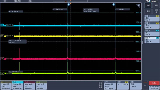

2.断掉从功放的四路输出LC,依然出现Fault,此时电流只有2A不到,3126的过流保护点是7.5A,进一步排除OC原因

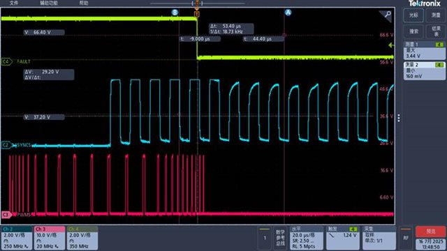

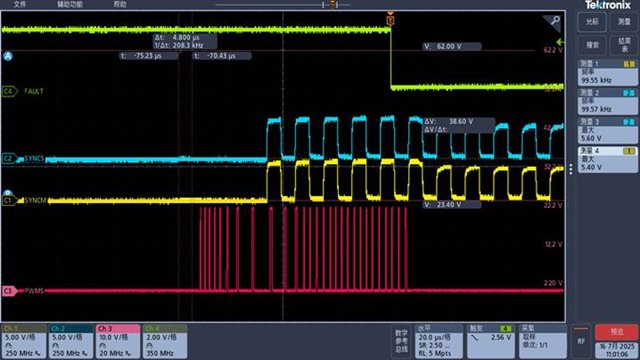

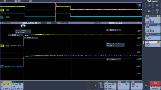

1.主从功放SD脚时间差无差别。
2.异常时从机波形如下:绿色-Fault,蓝色-从机SYNC,黄色-主机SYNC(4.7K+47pF),红色=从机输出PWM波形,看到在报错前PWM频率在波动。
3.另外你提到的SD脚直接上拉到PVCC,因为我们的PVCC是动态的,无法进行此配置,但是我把SD和MCU的IO口断开,接一个1K到3.3V常电,报错现象依然存在。
