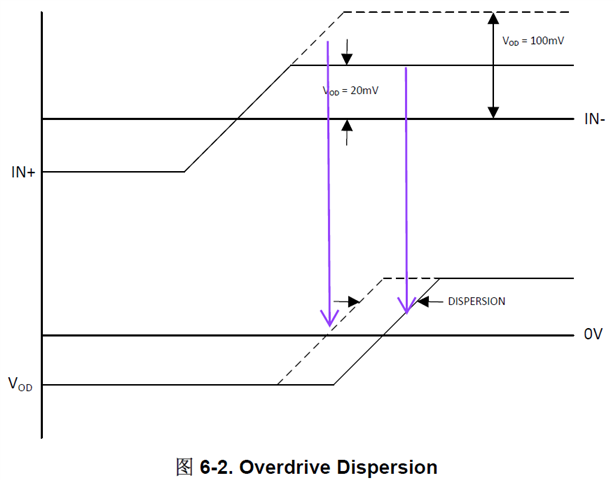

您好,TLV3802数据手册中提及Overdrive Dispersion,有以下两个问题,
①请问这一参量是如何测量的,目前的理解是:TLV3802在 “不同”和“相同”过驱电压下 的传输延迟统计,请问 下图typical值是针对统计值的极值,还是标准差,又或者 Overdrive Dispersion有其他正确的理解
②数据手册的图例中,Overdrive Dispersion表示不同驱动电压下的,器件Propagation Delay的差别,那么针对上图20mV~100mV的测试条件,任意两个不同过驱电压,传输延迟差值的典型值均为5ps吗?5ps这里如何理解
③又或者,Overdrive Dispersion和Propagation Delay的区别在哪里?
期待您的回复,感谢您
    这个值为官方在表内公布的实验室条件下(相对理想)参考值。(多次测试统计出来的)
    如问题一和datasheet中的说明不会均为5ps而是在不同条件下均有波动,但是这个值可以作为参考值。
    Propagation Delay
    ​​信号从输入传递到输出的基础时间延迟
    传播延迟的​​时间抖动​​(皮秒级),由输入信号强度变化导致。
    Overdrive Dispersion一定程度上影响Propagation Delay,但是只是多个影响Propagation Delay的变量之一。
  • 感谢您的回复,所以 Overdrive Dispersion 是统计 “不同过驱电压下” 传输延迟的标准差是吗
  • 您好
    您可以这样理解。
