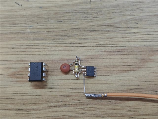

我i用这个芯片做跨阻放大器,但是2引脚和1引脚的电压测试一直都是接近5V的电源电压,理论上在我的电路中应该都是接近0V才对,我在立创商城买了10个,基本测试所有的都是这种效果。但是我用左面这种长引脚的的测试,理论和实际的的效果又是一样的
  这是我做的最小电路,5pF电容和100K电阻,并联接1、2引脚,3引脚接地。排除了所有干扰项,但是2引脚依然有4.7V的电压,同样的东西转移到左面的芯片就正常了!!!!!!!!

    这两个封装DIP是直插封装的,SOIC是贴片封装。
    在如您测试的方式下,相对来说SOIC比DIP更脆弱和敏感一些。同样的条件下,SOIC需要相关电路处理来保护外部相关干扰。
    同样在您的操作下,焊接对于IC的影响会随着管脚长度存在不同,而且因为是SOIC散热面积小,对于热量的传导慢,所以也容易受焊接倒是的热影响和焊接是否存在虚接等问题的干扰。

  • 我i确实是在PCB中使用的,只是由于出现了上述问题,我直接焊接来排除我PCB版有问题的可能
    我开始是用加热台190度加热PCB版焊接,出现了这个问题,后面用电烙铁在小于250度的条件下焊接,都是同样的问题,我用万用表试了各部分的电阻状态,应该都在正常范围内的
    我是在立创商城统一购买的IC,应该都是正品,可以提供购买记录和丝印

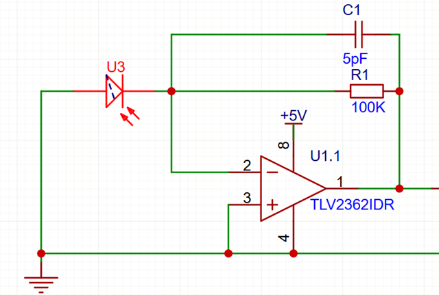

    根据您的测试,关于干扰影响是相关推测。官方提供一下工具来辅助您进行相关验证
    https://www.ti.com.cn/cn/lit/zip/sloj137
    将原理图导入排除外界干扰问题,进一步验证设计还是布局的影响
    https://www.ti.com.cn/tool/cn/ANALOG-ENGINEER-CALC
    官方辅助计算器帮助您解决参数导致输出不理想
    https://www.ti.com.cn/tool/cn/TIDA-01565
    官方参考设计,您可以参考这部电路来针对您实际情况做相关抗干扰的设计
  • 可是我直接IC和电阻焊接是完全不应该存在布局问题的,我看了您发的这些文件,他对2362的使用是比较器,并没有想要的电路示例,这是我的原理图,我感觉这是最基本的模拟电路原理单元的,它不应该出问题,
