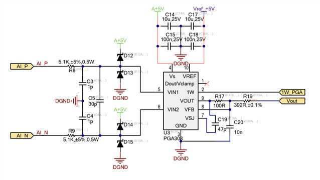

请教下,PGA308供电电压为5V,在下图的左端AI_P和AI_N出现30V电压时,PGA308的输入引脚上是否有必要添加钳位二极管,如下图的D12 D13 D14 D15。
我看到数据手册里写了输入引脚上绝对最大电流不超过10mA,绝对最大电压不超过5.3V。如果PGA308内部引脚5和6上没有类似D12 D13 D14 D15这样的钳位二极管(我在手册里没找到类似结构),那30V的高压会直接击穿芯片;

您好
如果您在datasheet中所看到的极限电压值,不建议您如此使用。
datasheet的参考设计给的是5V且稳定,所以没有做相关,如果您如此做有可能导致击穿。
