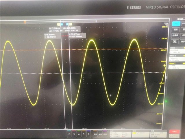

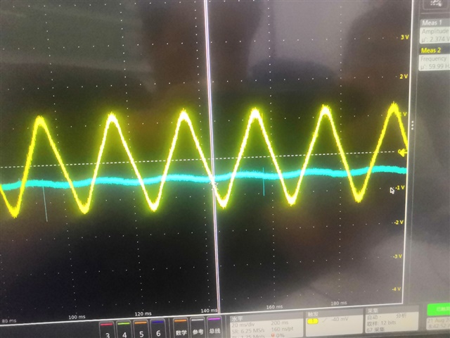

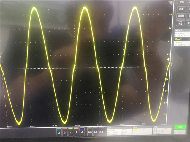

采用LM3886T做功率放大时,输出接10k电阻(空载状态),在输出幅度小的时候,波形趋近三角波,幅度大的时后,过零位置趋于直线,可是压摆率足够,不应该出问题。
激励信号波形实测如下(小幅度信号和大幅度信号都测试过,都挺干净)
当LM3886T输出幅度小时,波形如下,看起来就不是个正弦。
当输出幅度大的时候,波形如下,只有过零位置有问题

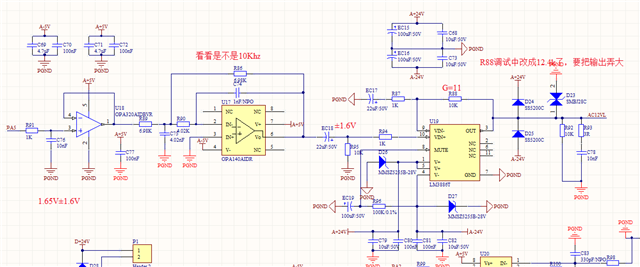

电路原理如下,R88为12.4k:
想要咨询下TI工程师,下面几个问题发生原因:
1.在R95两端测试,激励信号波形无失真,如最上小信号激励波形,为什么输出为三角波?
2.在输出有效值在6V左右时,为什么过零有失真?C78拆除过,对输出无影响。查过规格书,压摆率足够。
3.该怎么改正,LM3886T输出脚在小幅度下不会是三角波?

  • 您好,
    LM3886在放大倍数为10以上可以稳定工作。
    小信号激励的电压是多少?
    芯片的偏置电压如下
  • 我这边查找资料,改参数什么的都尝试过了,没找到问题原因和解决办法,还是得TI工程师帮忙分析下。
    原理图上有增益13.4V,输出是15Vrms,满值输入当然是V级的,小信号图片中也有坐标的。
    再说,输入失调电压是个直流参数,我进去交流信号最多朝正或者朝负发生偏移,也不影响正弦波形啊,毕竟都是正负电源供电的。
  • 您好,
          建议移除连接在放大器输出端的组件,并检查其中任何一个是否对观察到的行为有影响。
         首先尝试断开扬声器/负载,然后用示波器检查,如果波形仍然相同,可以尝试移除其余组件,也许二极管对信号有一些影响。
