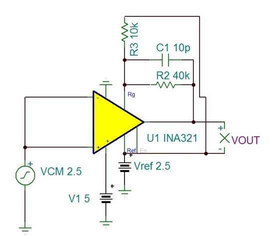

今天我想测试一下CMRR,当我把VIN+与VIN-连起来的时候,发现输出等于输入。没有任何的抑制。
我在TINA里做了仿真,也得到了同样的结果。
我又研究了下INA321的框图,经过公式推导,发现它就应该是这样。
不知你们手册里的94dB是如何得出的?如何测试呢?
同时,我又仿真了下INA333,发现与预期一致。
而INA333的电路结构与321完全不同。
那么321的CMRR到底怎么测试呢?
非常期待您的帮助!

  • 毫无疑问,芯片是没有问题的,恐怕是你的电路有问题。
    我的TINA仿真结果是130dB,当然,这个结果和手册比也相差甚远。这也正常,仿真模型是不能准确仿真所有参数的。所以,TINA仿真只能用来验证电路功能,而不能检验其性能。下图是我的仿真电路。

    我知道我的问题出在哪儿了,我的VREF端没有加共模电压,所以测试CMRR的时候直接输出VIN.
    加了之后,输出就是VREF.
    开始,我照手册上加的积分电路,但是发现放大倍数受到限制。
    去掉之后,放大倍数正常了,但是VREF近乎悬空,所以测试CMRR出了问题。
