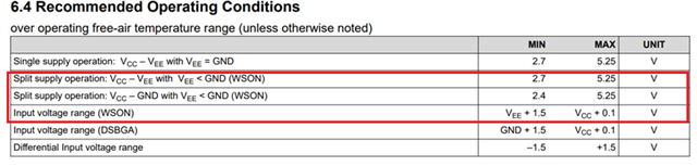

  • 您好,
    可以输入负压,但要使用WSON封装的订购型号。
    供电电压及输入脚的电压范围如下。
    输入负压不义为着信号极性翻转,芯片最终以差分输入电压VOD确定输出功能(Figure 6-1)。
    迟滞是指理想阈值电压与实际触发输出的电压,存在个滞后的压差,请参考数据手册Figure 8-4
