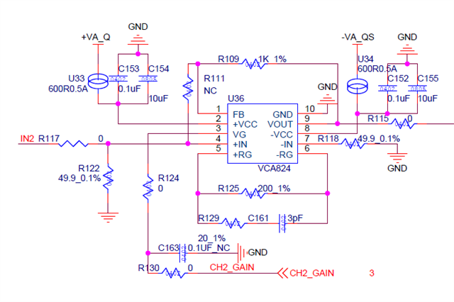

vca824应用时,双极性(+4.4v,-4.4v)电源供电,测试时发现,控制gain(电压为正)放大时,输出波形不失真;控制gain衰减(电压为负)时,波形输出失真,这是为啥?
