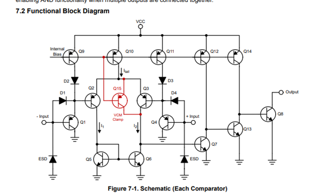

Dear Madam/Sir,

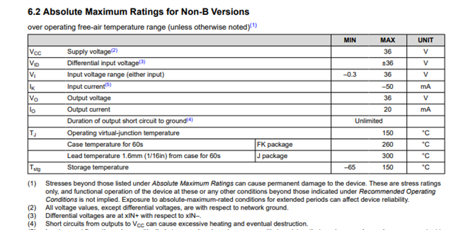

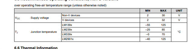

For LM139AD, there have 3 questions from my side:
  1. What is the output of LM139AD when input voltage higher than 30V&36V or lower than 2V? If it will lock output of itself.
  2. What is the output of LM139AD when input voltage in oscillation status? We image worse case, case 1: out of range oscillation, low/high frequency; case 2: within range oscillation, low/high frequency.
  3. For LM139AD itself failures, can we get the LM139AD failure mode and its impact? For example, failure mode(xxx failure), failure effect(LM139AD output indetermination) this kind of information.
Many thanks for your help.

  • 您好
    超过36V,官方认为很大可能对于IC造成损害。
    30V是官方推荐最大正常工作VCC的范围。超过这个部分对于IC的性能有影响。
    如您所见的 Functional Block Diagram图中没有您所说的锁定机制。
    LM339B 和 LM2901B 器件是业界通用 LM339 和 LM2901 比较器系列的下一代版本。下一代 B 版本比较器具有更低的失调电压、更高的电源电压能力、更低的电源电流、更低的输入偏置电流和更低的传播延迟,并通过专用 ESD 钳位提高了 2kV ESD 性能和输入耐用性。LM339B 和 LM2901B 可直接替代 LM239、LM339 和 LM2901(“A”和“V”版本)。
    所有器件都包含四个独立的电压比较器,这些比较器可在宽电压范围内由单电源供电运行。静态电流不受电源电压的影响。
    这是相关介绍
    根据第一个说明均不建议处于这样的输出状态。
    在情况1的情况下有很大可能会损坏
    在情况2的情况下有可能造成输出不稳等情况
    如第一个问题中说明,没有这部分的功能。
    详细请参考官方datasheet
