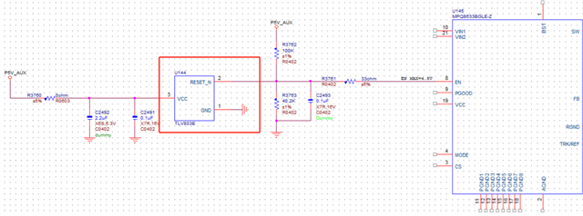

请教个问题,我们使用的完整编码为:TLV803EA43DBZR
我们的应用电路如下:

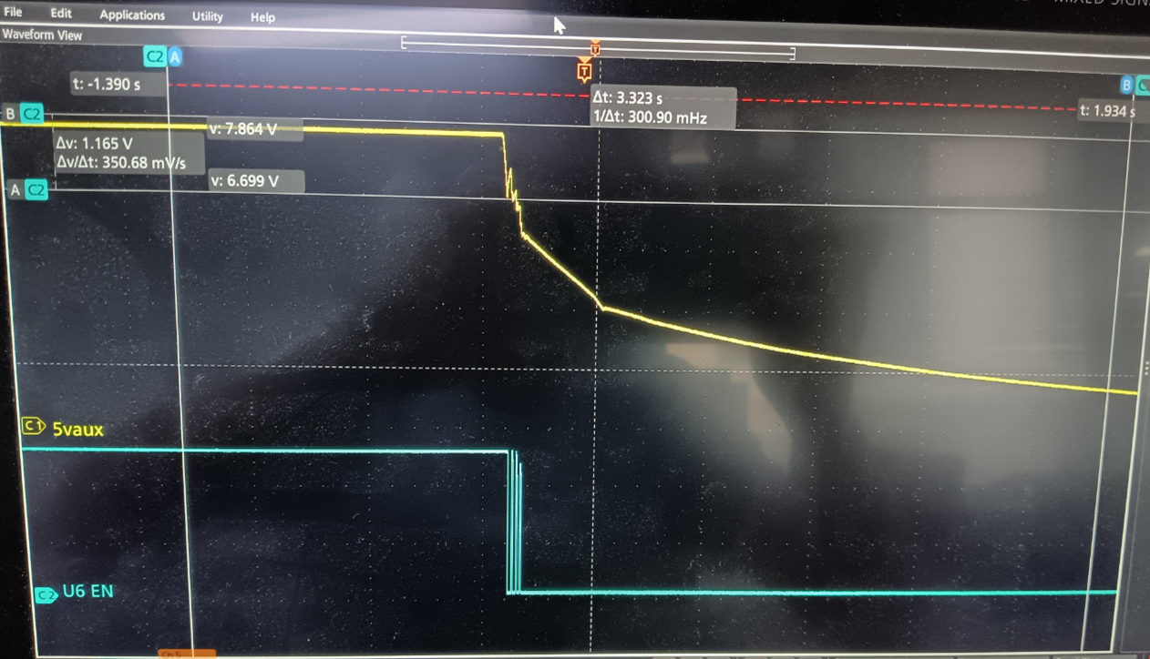

当没有接监控器件时,P5V_AUX和U145 EN如下波形:(示波器每格400ms)。就是因为P5V_AUX有抖动,导致EN也有抖动,因此,我们才想用监控器件尝试消除EN抖动。
黄色为:P5V_AUX 蓝色为:EN

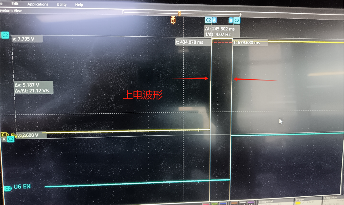

1.从上电波形来看,是能看到EN延时,说明器件生效了。

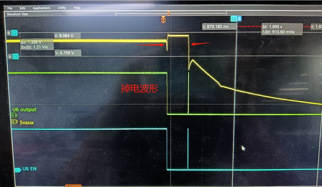

2.从掉电波形来看,P5V_AUX抖动时间更长,超出器件延时时间(220ms), 导致EN抖动没有被消除。
目前我的疑问:为什么上了监控器件,会导致P5V_AUX抖动时间那么长?这个抖动时间是不是跟延时时间对应,假如我上450ms延时,掉电的抖动时间变成了450ms?如果是这样,我们EN的抖动就没法消除了。
